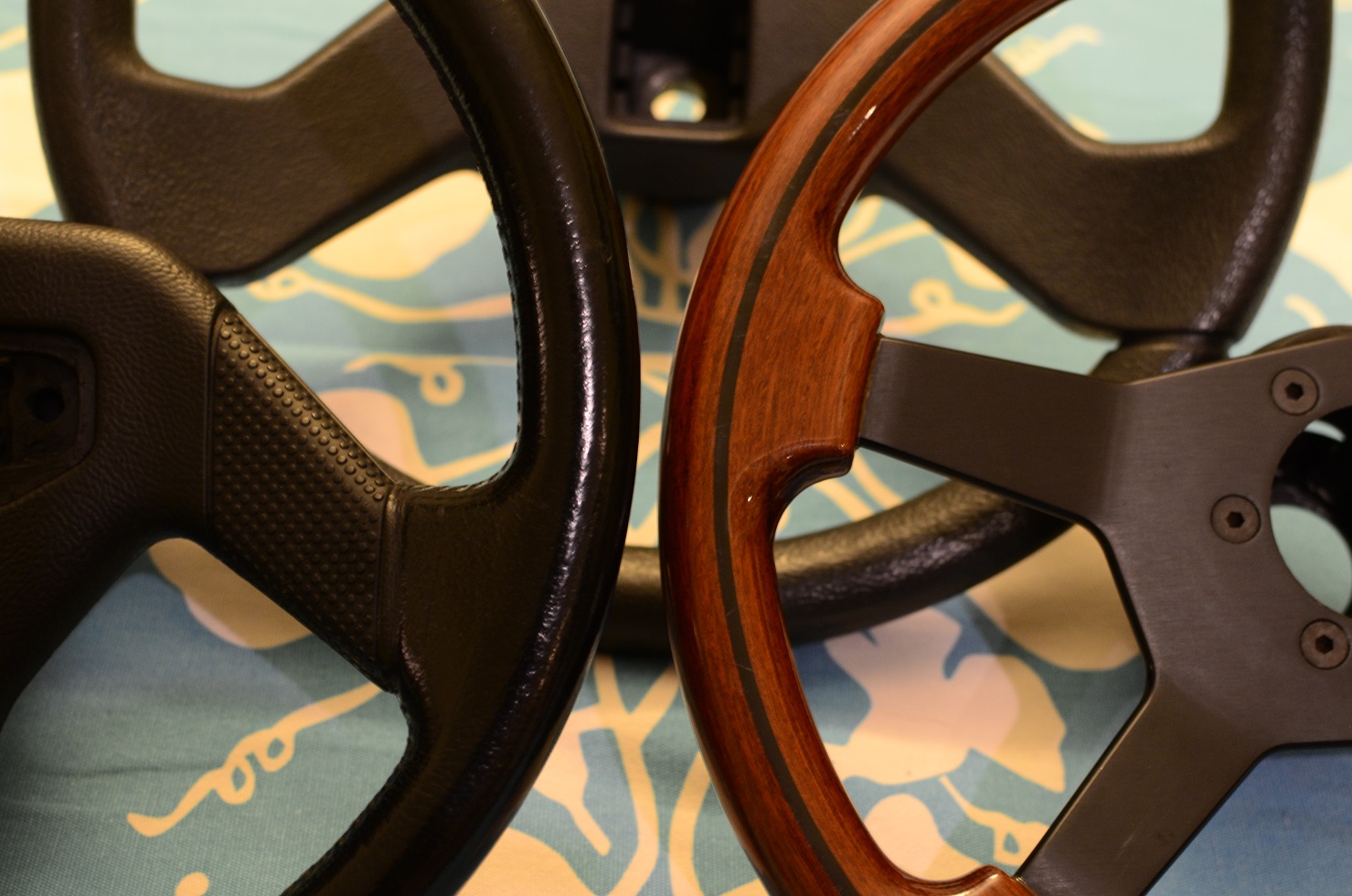

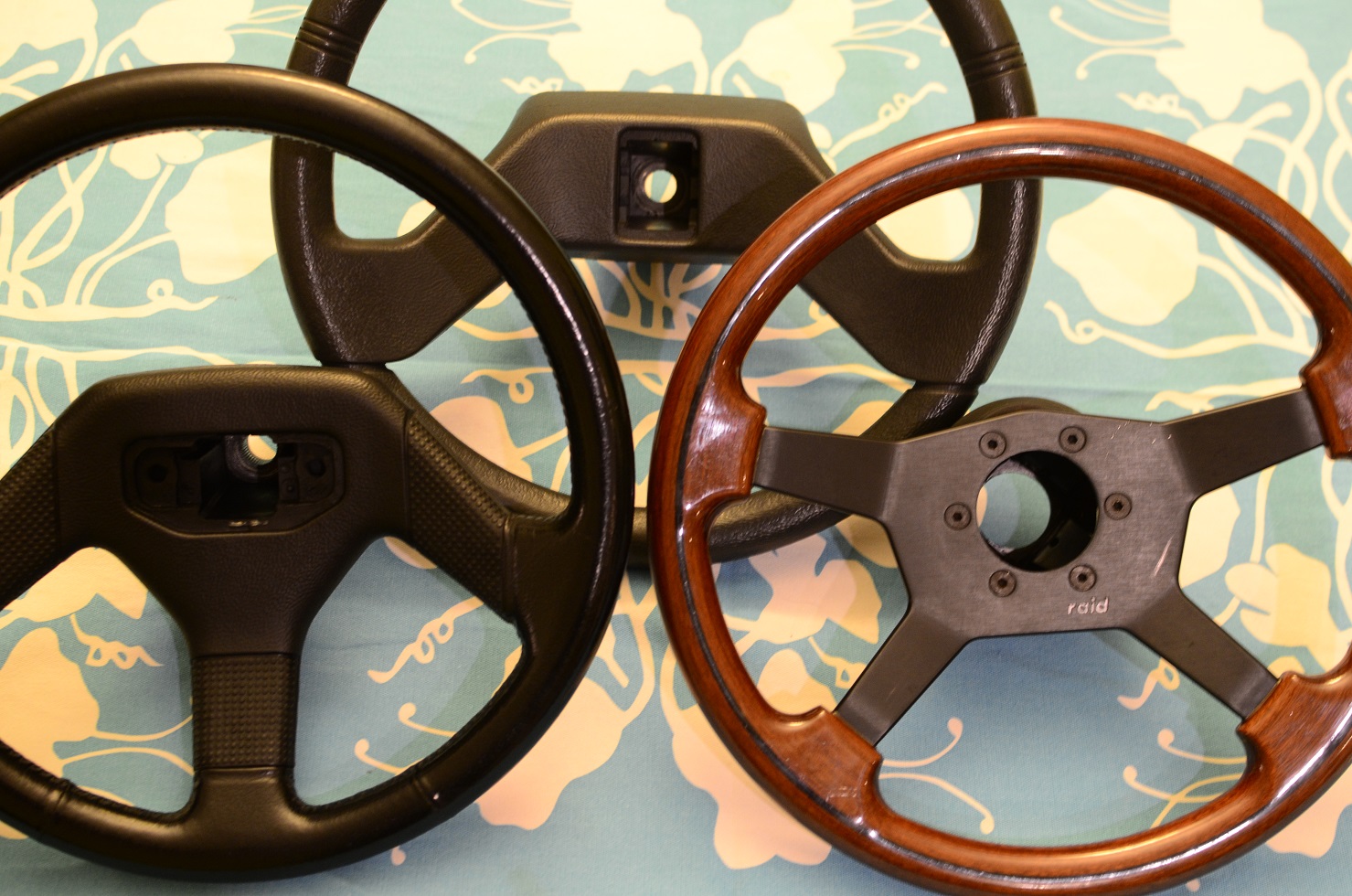

czy ktoś może zna.. wie.. jakie są wymiary maksymalne osadzenia kierowicy - powiedzmy że naby - do 205?
mam nabę z 605... ponoć zdjęta z 205, ale tam chyba ktoś podcinał plastiki obudowy kierownicy żeby to weszło.
generalnie chodzi o max średnicę żeby nie obcierało i głębokość żeby siadło na wieloklin i dało się dokręcić - naba do 205 jest pewnie cieńsza z dużym zapasem.
może ktoś już kiedyś badał temat.

wysokość kierownicy od końca osadzenia - gti/gentry - 16,5 cm bieda diesel 16,2 cm
głębokość osadzenia 6 cm, z czego wystaje 0.5 cm - wchodzi w deskę 5.5 cm
średnica osadzenia - maksymalna średnica bez rzeźby widocznej z zewnątrz - 8 cm
tak więc muszę się poradzić tokarza jakiegoś, czy jak stoczę mój adapter z naby to ma to się jeszcze potem prawo trzymać...
