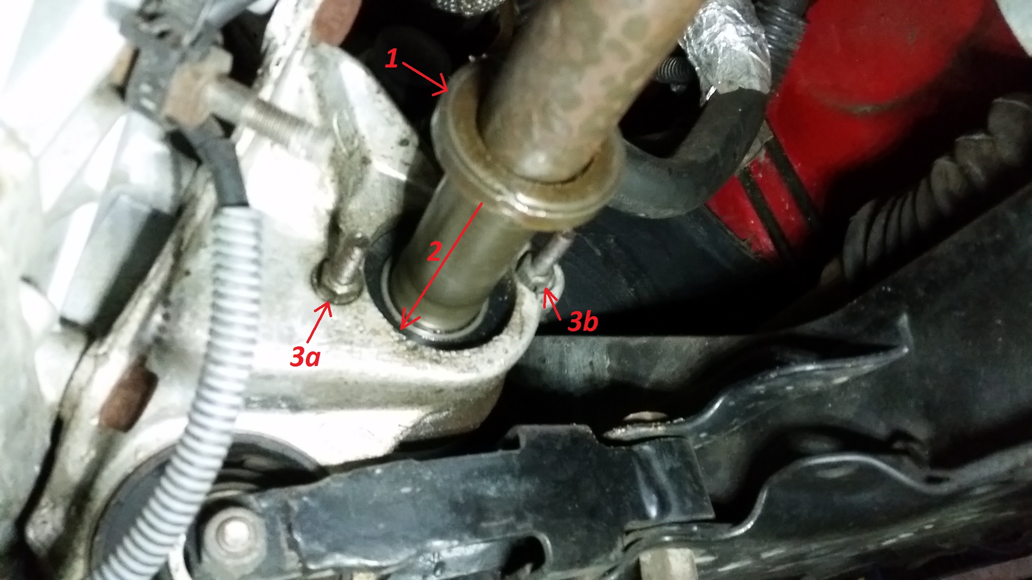

Problem dotyczy podpory prawej półosi, tej osadzonej na łapie silnika. Zauważyłem, że luzem na osi lata sobie taki oto pierścień (nr 1 na rysunku). Wydawało mi się, że jest on z podpory, więc wsunąłem go w miejsce (nr 2). Jednak ten pierścień nie siedzi tam sztywno i można go wysunąć.
Jaką on (ten pierścień) dokładnie pełni funkcję?
a) czy trzyma łożysko podpory na miejscu
b) czy trzyma półoś na miejscu i uniemożliwia jej wysunięcie ze skrzyni
c) czy pełni funkcję zabezpieczenia łożyska podpory przed zanieczyszczeniami
Byłem dzisiaj u znajomego mechanika i twierdzi, że ten pierścień osłania łożysko przed brudem. Twierdzi że nie trzyma samego łożyska - łożysko jest unieruchomione przez dwie śruby (3a i 3b na rysunku).
Z kolei kolega z forum na PW napisał, że pierścień trzyma łożysko i istnieje ryzyko że półoś się wysunie i wyleci cały olej ze skrzyni.

Co poza podtrzymaniem pierścienia, żeby nie latał dałaby taka blaszka? Nic, więc łatwiej po prostu wyjąć pierścień i wyrzucić. Półosie zabezpieczenia mają tylko przy przegubach, od strony skrzyni nie ma żadnego.
Pilot, pierścień służy jako ochrona łożyska przy wybijaniu półosi ale i też dodatkowe zabezpieczenie łożyska przed przesunięciem. Jeżeli się nie trzyma, to istnieje ryzyko wysunięcia się półosi z łożyska i ze skrzyni.
Spróbuj wbić pierścień i zobacz czy będzie ciasno siedział. Jeśli nie, czeka Cię wymiana. Da się takie cudo kupić nowe.

Pierścień chodzi luźno, nie musiałem go wbijać. Spróbuję go kupić i włożyć nowy.
A czy czasem sam wahacz, który "trzyma" zwrotnicę prawego koła nie blokuje półosi (i w tym łożyska) przed wypadnięciem ze skrzyni?

Polos nie wypadnie ale pracuje na przegubach i moze sie lekko wysunąć i rozszczelnic simmering.

Ok. Ten pierścień wbija się od strony skrzyni, czy od strony koła? Czy po wbiciu wkłada się dopiero półoś?
Re: Silnik Mi16 - półosie - łożysko podpory półosi
Od strony skrzyni. Wbić najlepiej na zdjetej polosi i pozniej wlozyc całą na miejsce.
