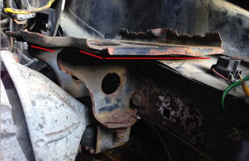

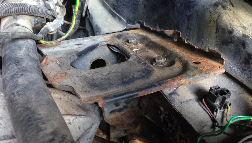

Oki, czy ta nieszczęsna pólka jest w jakiś sposób zgrzana z podporą łąpy czy trzema się tylko na dwóch śrubach widocznych od góry? Są jeszcze dwie przykręcone do podłużnicy... Za cholere nie chce się ruszyć ta pólka!

tak ta półka to jeden element z podporą, do odkręcenia 4 śruby.

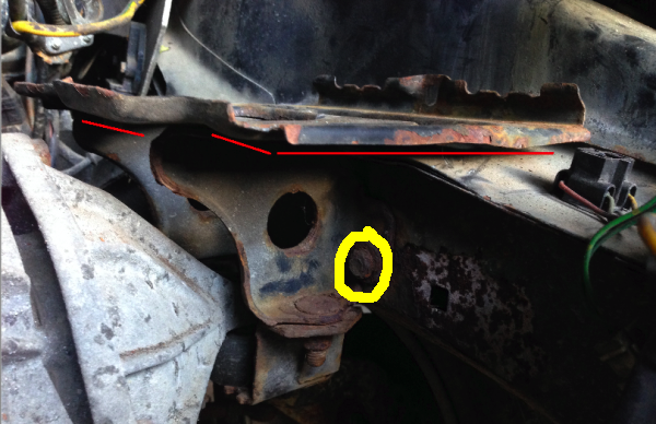

Czyli muszę odkręcić jeszcze te dwie śruby (jedna z nich zaznaczona na żółto)?!

Tak, druga śruba jest symetrycznie z tyłu tego elementu. Może jak odciążysz ten element będzie łatwiej? Dodatkowo radzę odkręcić łapę silnika (3 śruby) gdyż szerokość silnika z łapami jest większa od odległości między podłużnicami, i aby go wyciągnąć, będziesz musiał mocno przechylać silnik.
U mnie te śruby nie były pordzewiałe, ale i tak było je ciężko odkręcić. Dobra nasadka, długa przedłużka i ciężki młotek powinny pomóc.
