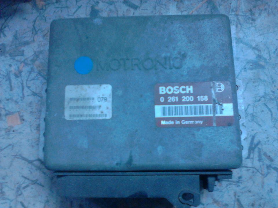

2) Od czego dopasuje wiązkę silnika? Komputer mam oryginalny (zdjęcie poniżej)

Zależy jaki masz silnik i komputer teraz?
Poczytaj jeszcze zanim zabierzesz się za swap. Na tym forum i w UK temat masz dokładni opisany.

Podobno wiązka podejdzie od s16, ale nie są to jakieś potwierdzone informacje.
