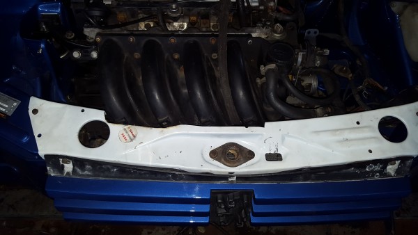

NA forach różnej maści widziałem że silnik xu10j4 mieści się bez nawet podcinania górnej belki Obrazek
U mnie nawet maska nie chcę się domknąć, i tu się rodzi pytanie czy dolot z zx albo xsantii albo z czegokolwiek jest mniejszy ?
Zastanawiałem się czy nie obniżyć silnika, ale wtedy półosie będą obijać się o sanki, a jak go bujnę do tyłu to kolektor wydechowy będę musiał modzić i wodziki od skrzyni nie podejdą

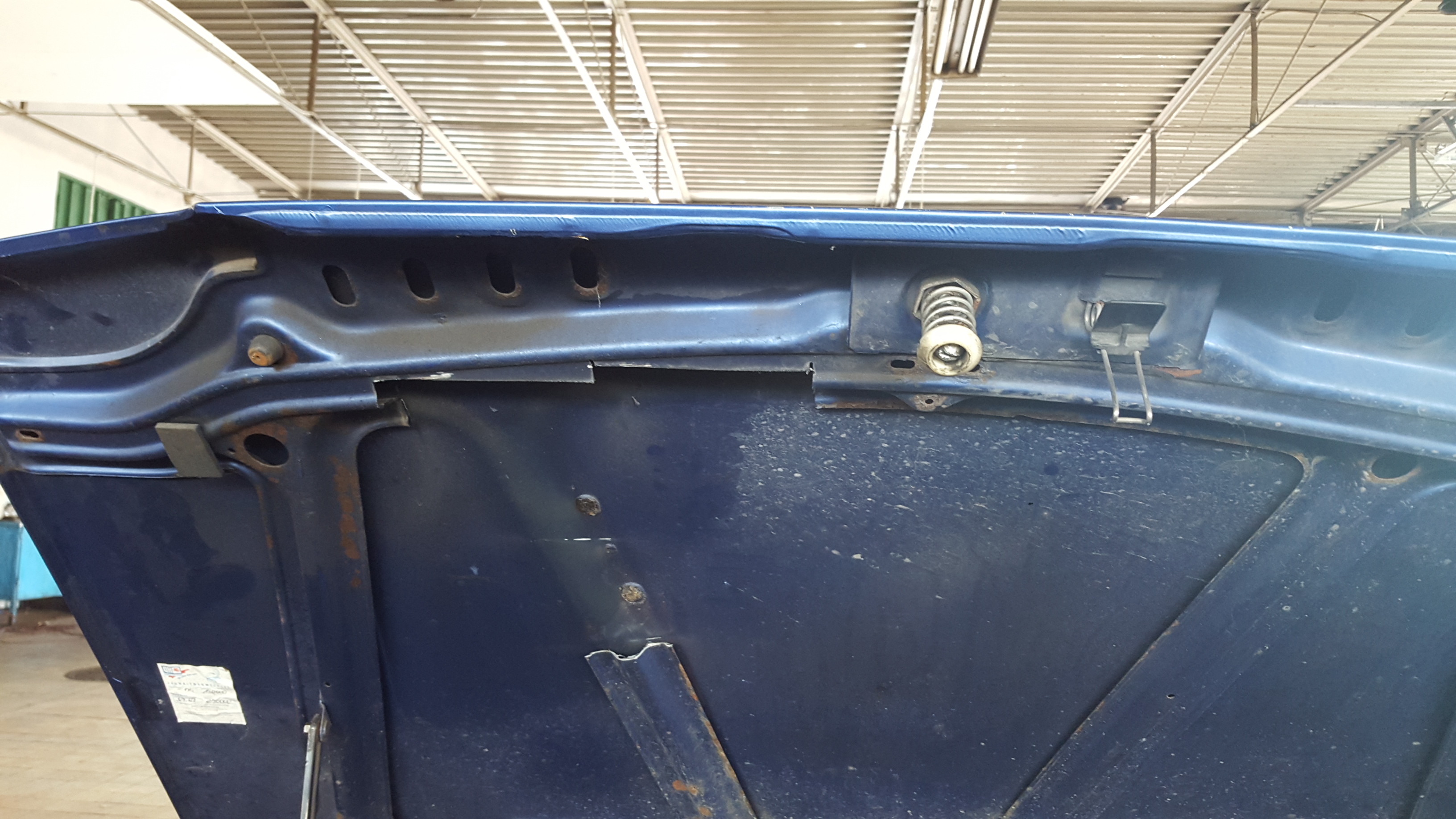

Bierzesz arkusz papieru pakowego. Kładziesz na silnik. Zamykasz maskę a potem patrzysz, co się odbiło na papierze. Usuwasz, albo przenosisz niżej. I tak do skutku. :)

Większość znanych mi swapów miała albo przerabiany kolektor dolotowy (bo za bardzo wystawał jak u Ciebie) albo silnik przechylany i wtedy przerabiany wydechowy. Ale poza tym szczegółów więcej nie znam.

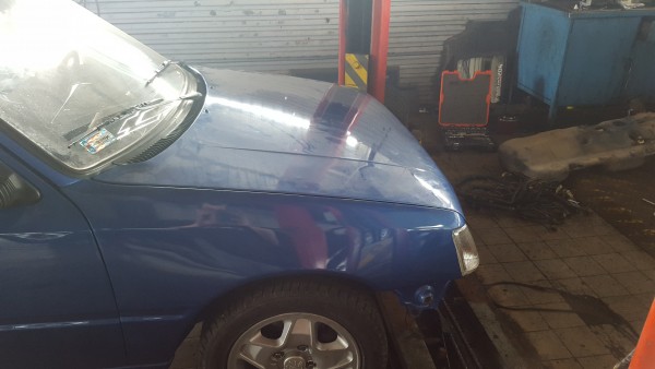

Piknie nie jest ale się doszlifuje

fila1223 pisze:Piknie nie jest ale się doszlifuje
Umarłem ze śmiechu. Kolektory cięli, psując charakterystykę wydechu albo dolotu, kanały wyspawywali nowe, cuda odprawiali. A tu pas przedni troszku podciąć trzeba i plastikową maskę założyć, żeby jeszcze mniej robić... 8)7 8)7 8)7

Maska z garbem z laminatu by sie przydała ;) pod zwykła troszku ciasno, dobrze ze nie wywaliłem tej starej
