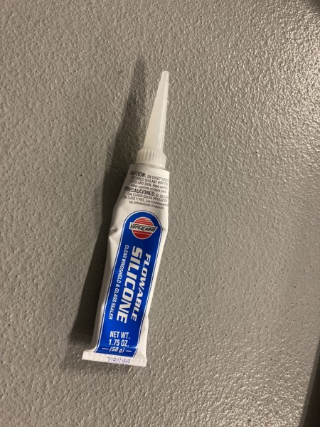

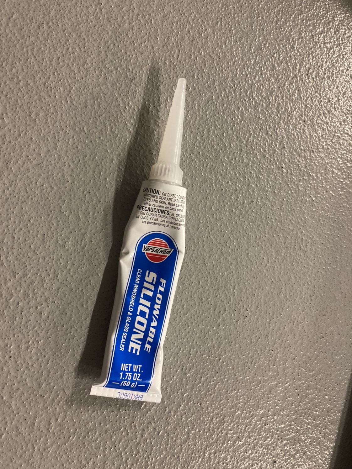

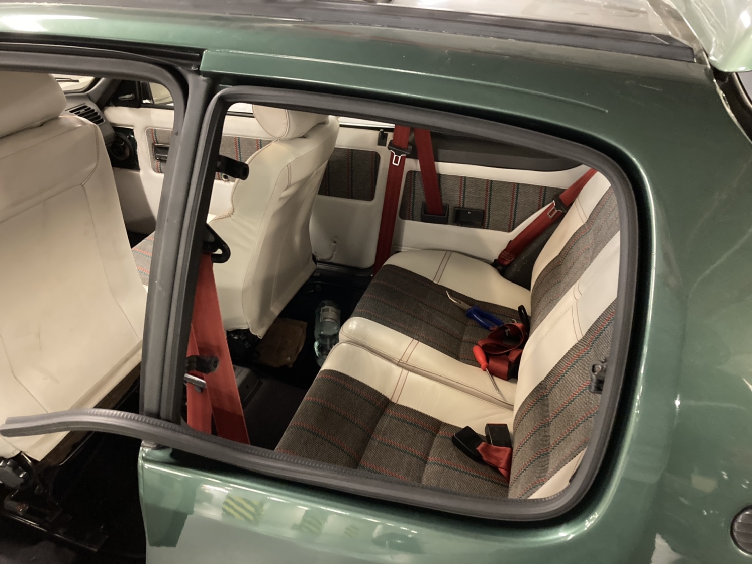

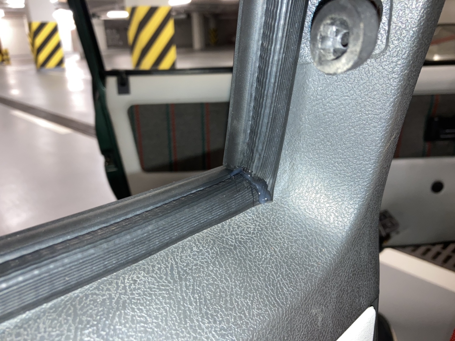

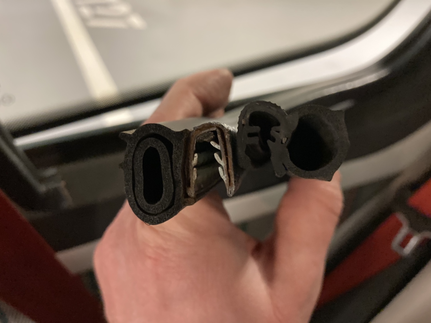

Ja dorobiłem z takiej.
Dodatkowo na łączeniu skleilem silikonem:
Porównanie przekrojów:
