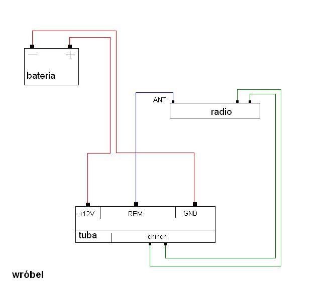

Witam..
dzisiaj podlaczam tube ze wzmacniaczem ..
narysowalem sobie schemat wg ktorego bede dzialal ale nie wiem czy jest dobry w 100% wiec wole sie upewnic.. napiszcie..
dzieki

Post autor: blaszka »
JESZCZE BEZPIECZNIK NA PLUSIE Z AKUMULATORA MASE MOZESZ PODŁACZYC DO NADWOZIA NIE POWINNA BYC ZA DŁUGA NO I OCZYWISCIE KABEL PLUSOWY NIE MOZE ISC W SASIEDZTWIE KABLI GŁOSNIKOWYCH

Post autor: cheatoss »
schemat jest bardzo dobry.
minus nie musi byc z akumulatora, ale jak juz ciagniesz plus, to czemu nie drugi biegun =] ja mam tak jak na twoim schemacie, wiekszosc moich znajomych ma mase wkrecana gdzies w nadwozie w bagazniku... ale dziure trzeba robic =]
ant przy radiu to oczywiscie sterowanie antena elektryczna, nie pamietam ktory pin na kostce.
pzdr
edit:
blaszka pisze:JESZCZE BEZPIECZNIK NA PLUSIE Z AKUMULATORA MASE MOZESZ PODŁACZYC DO NADWOZIA NIE POWINNA BYC ZA DŁUGA NO I OCZYWISCIE KABEL PLUSOWY NIE MOZE ISC W SASIEDZTWIE KABLI GŁOSNIKOWYCH
szybszy =]
fakt, zapomnialem o bezpieczniku, zaraz za akumulatorem, co by palacy sie kabel zatrzymal sie na bezpieczniku w miare szybko :P a nie pod wykladzina w aucie...

wrobelHG
Post autor: wrobelHG »
jesli chodzi o ten bezpiecznik to jasna sprawa! kabel ktory mam ma juz w sobie.. taki bezpiecznik.. wiec sprawa zalatwiona.. :D dzieki za odpowiedzi
