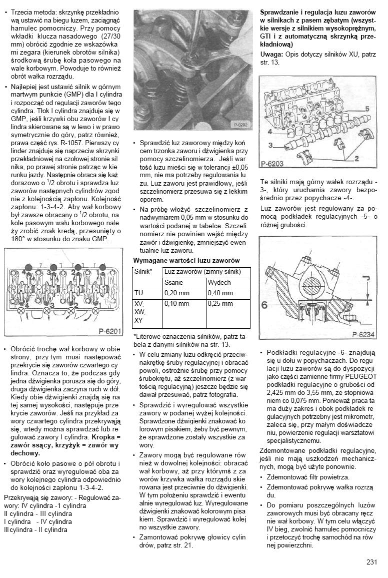

Witam w imieniu mojego tescia, ktory nabyl ostatnio p205. Gryzie sie teraz z nastepujecym problemem - czy zawory w silniku 1.1/60KM sie reguluje, czy sa samoregulujace? Milczy na ten temat Etzold (znaczy, nie opisuje sposobu regulacji)??? Dzieki z gory za odpowiedz!

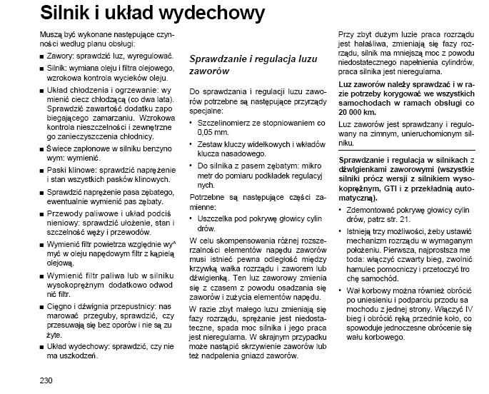

też się przyłączę do pytania, choć wydaje mi się, że wymagają reg.
co 20 tys? czy raczej śniło mi się?

jeśli to silnik TU to na bank sie reguluje. w innych pewnie tez.<nie mam innych, nie wypowiadam sie> EDEK wcale nie milczy, dokładnie opisuje co i jak, pozdro!!

regulacja płytkowa z tego co wiem
205 Rallye Ex.. peryment
Posty: 4917
to zle wiesz :P
plytki w XU
w TU sa archaiczne srubki, nakretki, dzwigienki 8)7

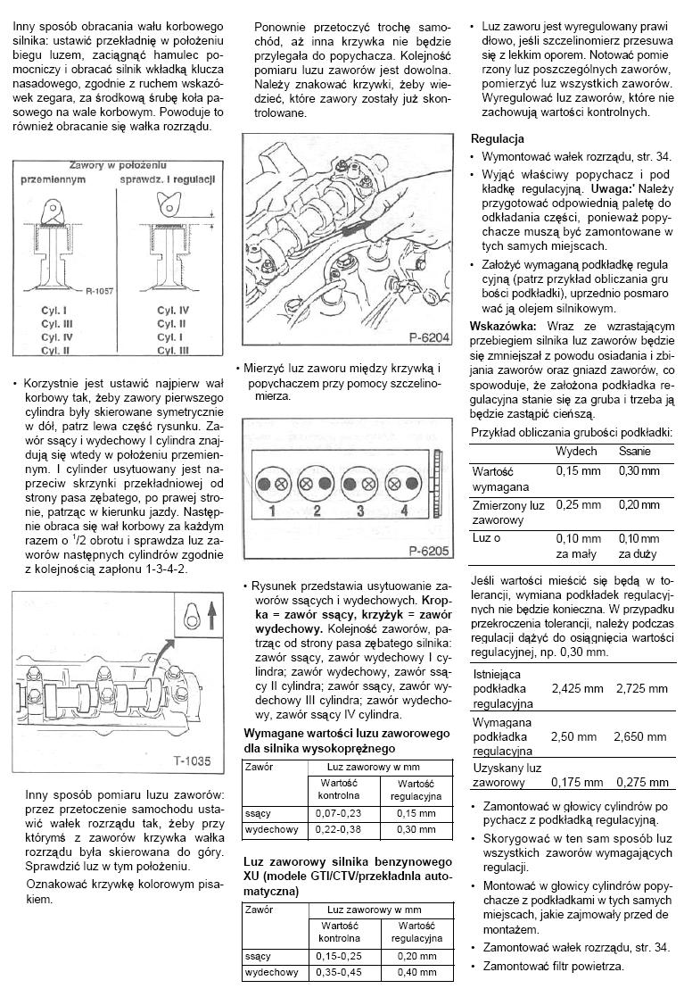

Aha - jeszcze bym prosil kolege szmergiela o skan nastepnej strony z opisem procedury regulacji zaworow (nie wiem co to za ksiazka - nie etzold, przynajmniej nie ten co ja mam) - sie upewnimy, czy tesciu to w ogole faktycznie dobrze regulowal :)
szmergiel
Posty: 345
Rejestracja: 03 sty pn, 2005 12:55 am
Lokalizacja: piotrków trybunalski
Post autor: szmergiel »
proszę :)
oj, nie w tej kolejności były strony, ale da rade rozczytać :)
