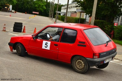

Jeździłem 1.1 TU1M właściwie seryjnym w kilku KJS i moc silnika w pełni wystarcza na objechanie seryjnych SC i CC, ale maluch 1,1 już jest dużo szybszy, tym bardziej modzone Fiaty. Ja byłem zadowolony z długiej skrzyni, przejeżdżałem całe odcinki na drugim biegu, zmieniając tylko po nawrotach na pierwszy.
Warto jednak zauważyć, że silnik w KJS jest najmniej ważny, uważam, że powinien być seryjny i w dobrym stanie, gwarantuje to dojechanie do mety, o wiele lepszą inwestycją jest kupno opon, zmiana amortyzatorów, sprężyn, stabilizatorów niż wydawanie pieniędzy na przeróbki silnika. Wielokrotnie auta teoretycznie słabsze wygrywały - najważniejszy jest kierowca.
