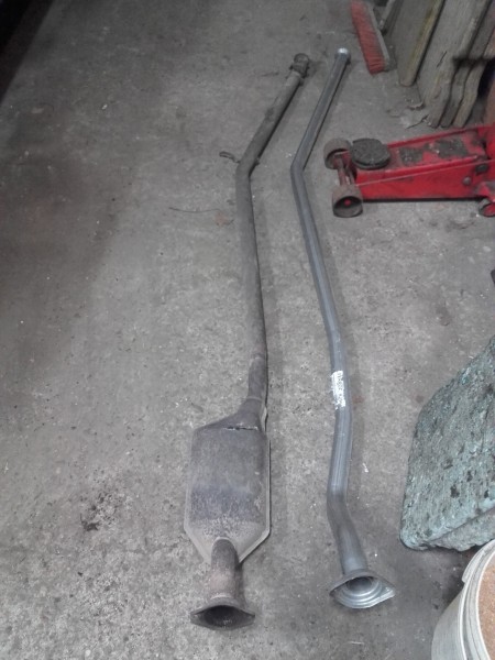

W ostatnim czasie na wymianę zasłużył najdłuższy element wydechu - w miejsce fabrycznego, z puszką po katalizatorze, wpadł Ferroz (koszt 77zł) od wersji gaźnikowej. Jest o połowę tańszy od Bosalowskiego odpowiednika, a ma dużo solidniejsze mocowania od strony downpipe-u. Wisi nieco niżej, ale nad tym popracuję jeszcze przy okazji.

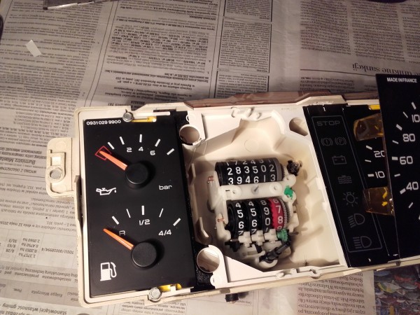

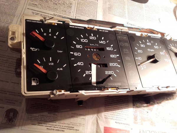

Na chwilę uwagi zasłużył też licznik z 309 GTi. Patyczek, który kasuje przebieg dzienny sprawiał wrażenie, jakby wpadł do środka, łamiąc mechanizmy.
Nic podobnego, jakimś cudem "przeskoczył" za zapadkę odchylającą kasownik.
Dwie podpowiedzi:
- szybki nie trzeba odklejać, wystarczy odczepić ją wraz z czarną ramką (ale da się ją z powrotem przykleić klejem modelarskim);
- wskazówka prędkościomierza jest wetknięta na stalową igłę, warto zaznaczyć jej położenie przed wyczepieniem.
