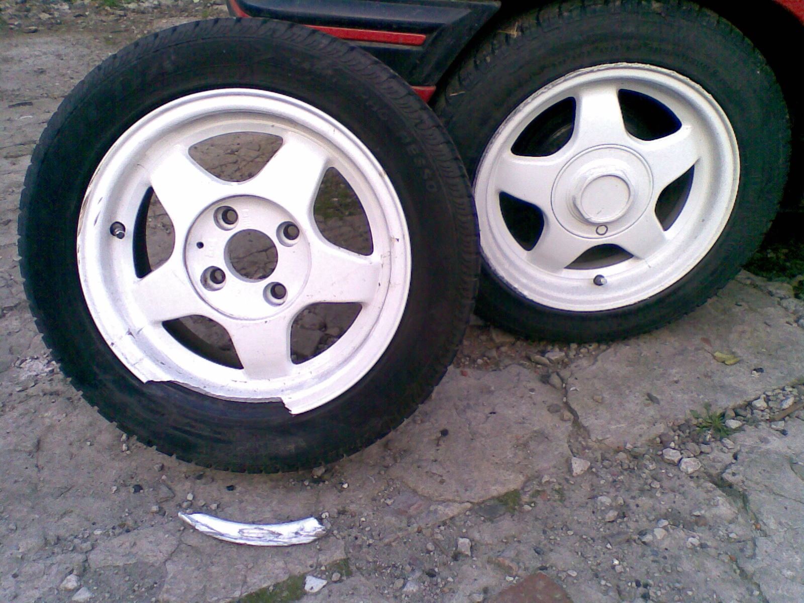

Białe czy... białe?
Przed oryginalnymi speedline sl201 w użyciu były inne alufelgi, zaskakująco lekkie. O ich pochodzeniu nie wiem wiele, bo poza napisem Made in England nie ma na nich nawet nazwy producenta.
Ale gdyby ktoś z Was trafił na podobny model, będę wdzięczny za podpowiedź - szukam dwóch sztuk, które dawno temu "się popsuły" po awaryjnym parkowaniu na chodniku

Ile ważą te kółeczka? Jakby było wiadomo co to to daj znać, chętnie bym takie wrzucił do swojego.
