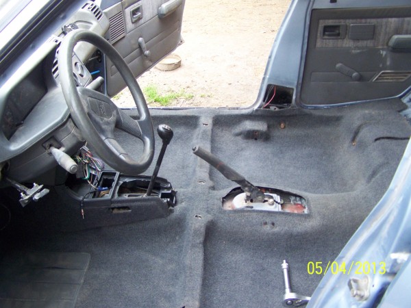

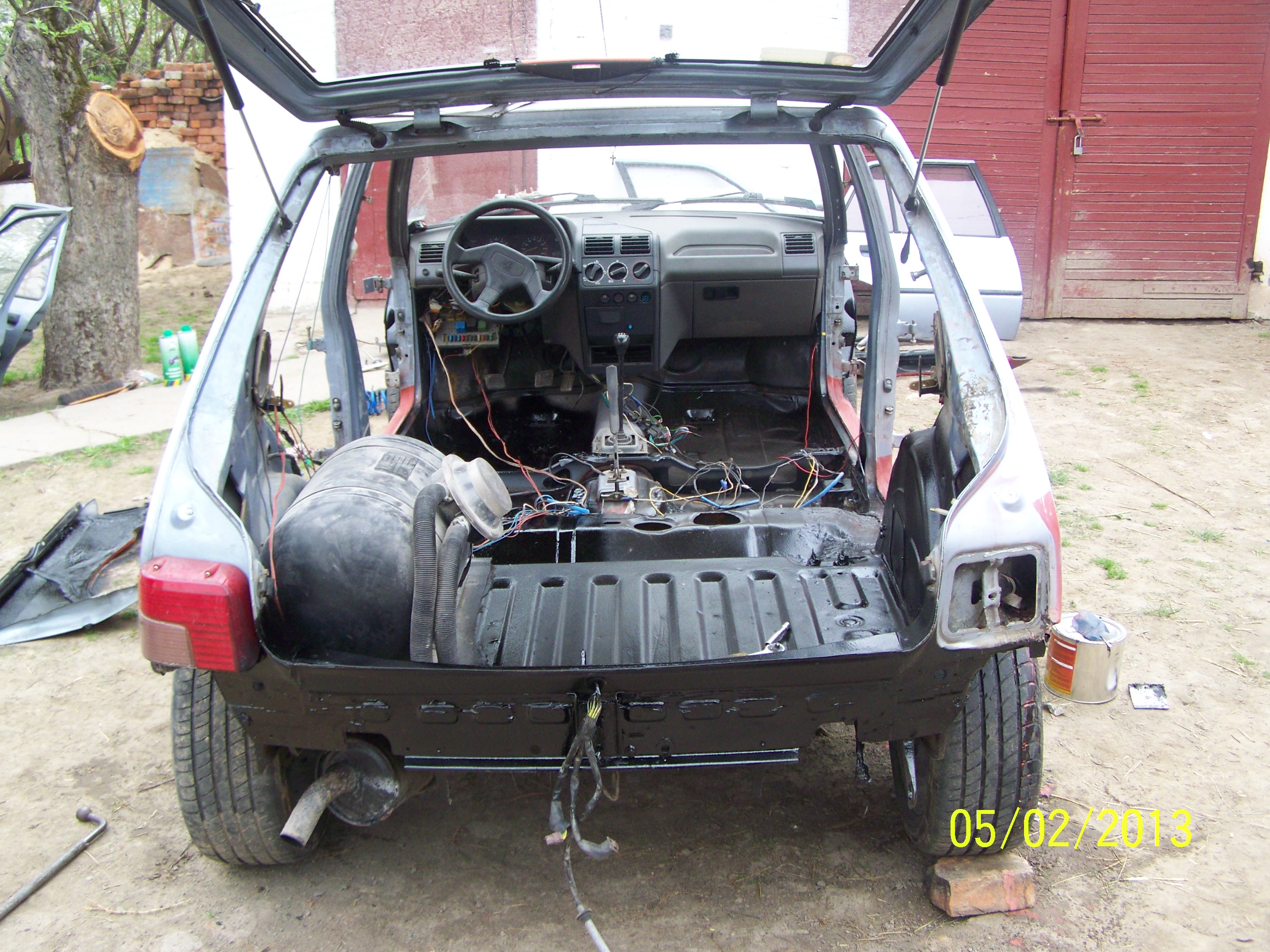

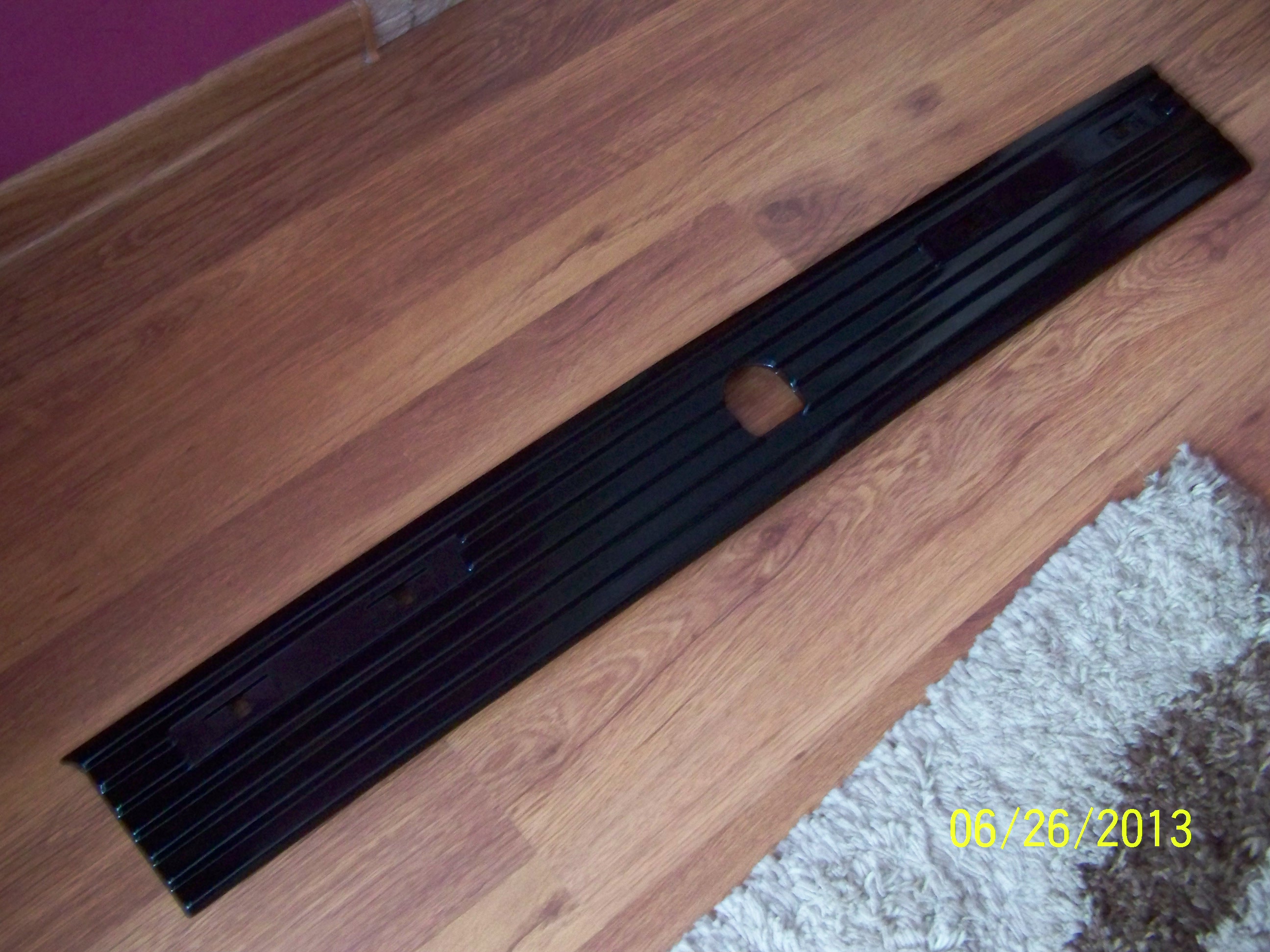

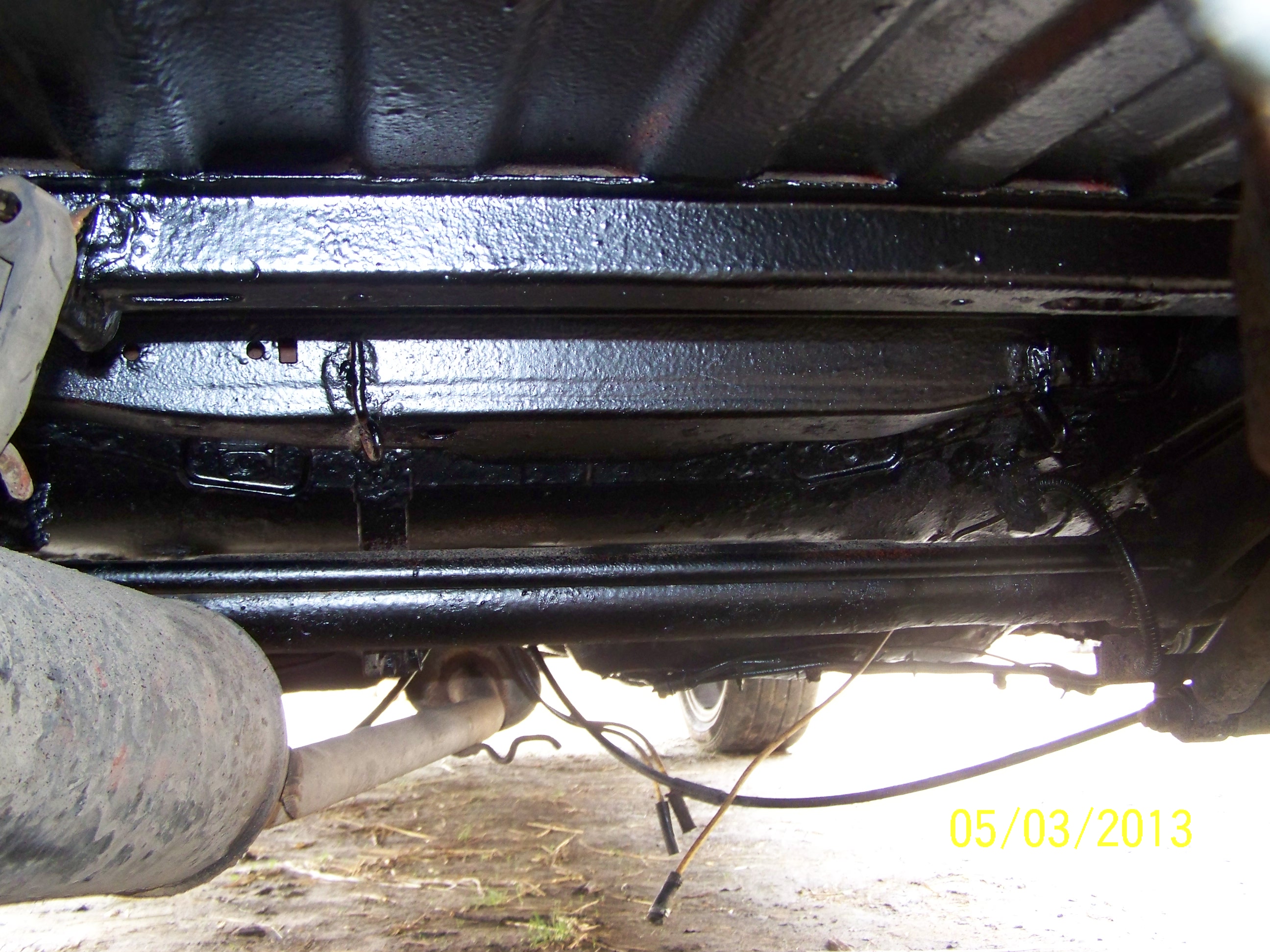

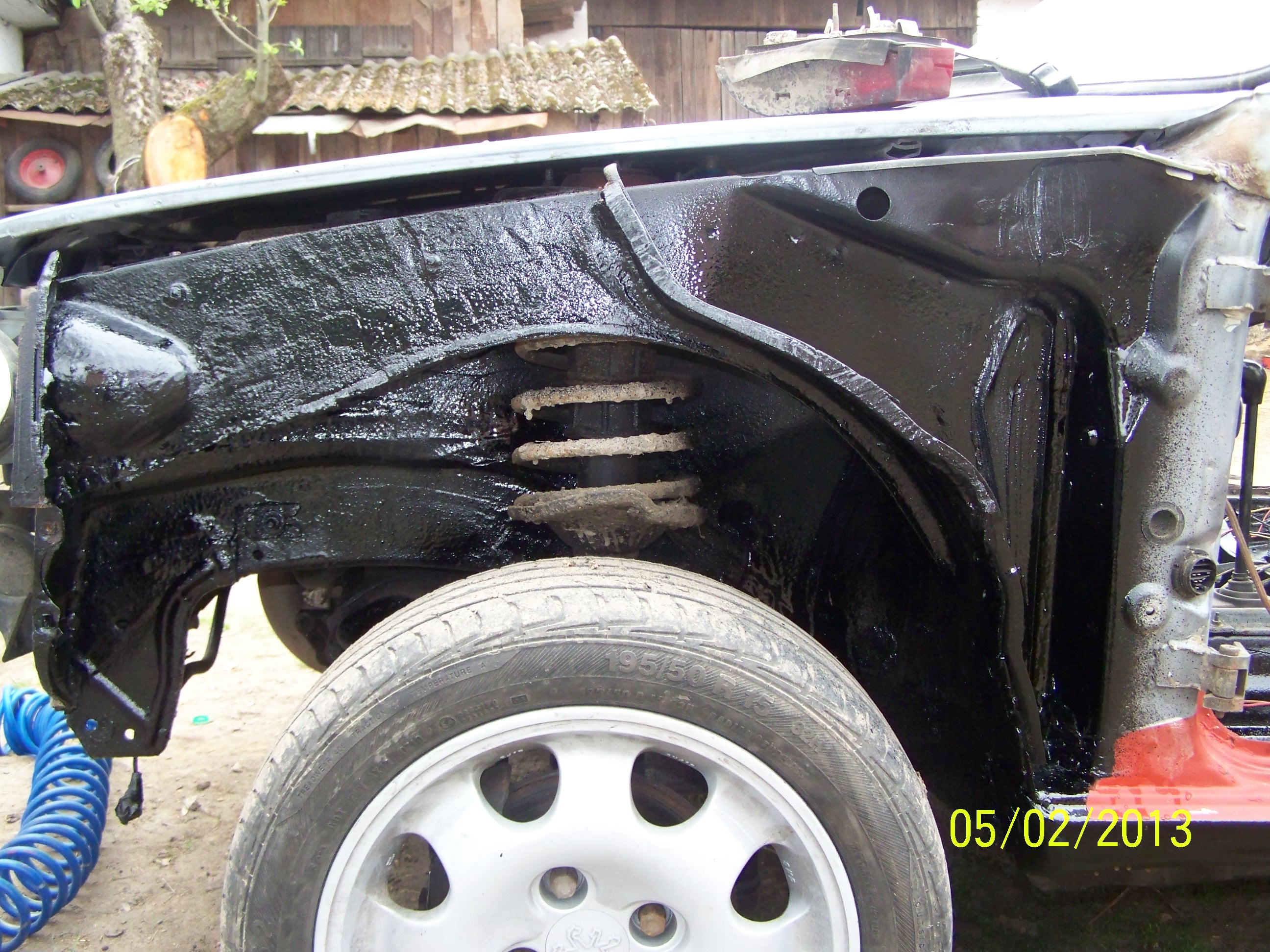

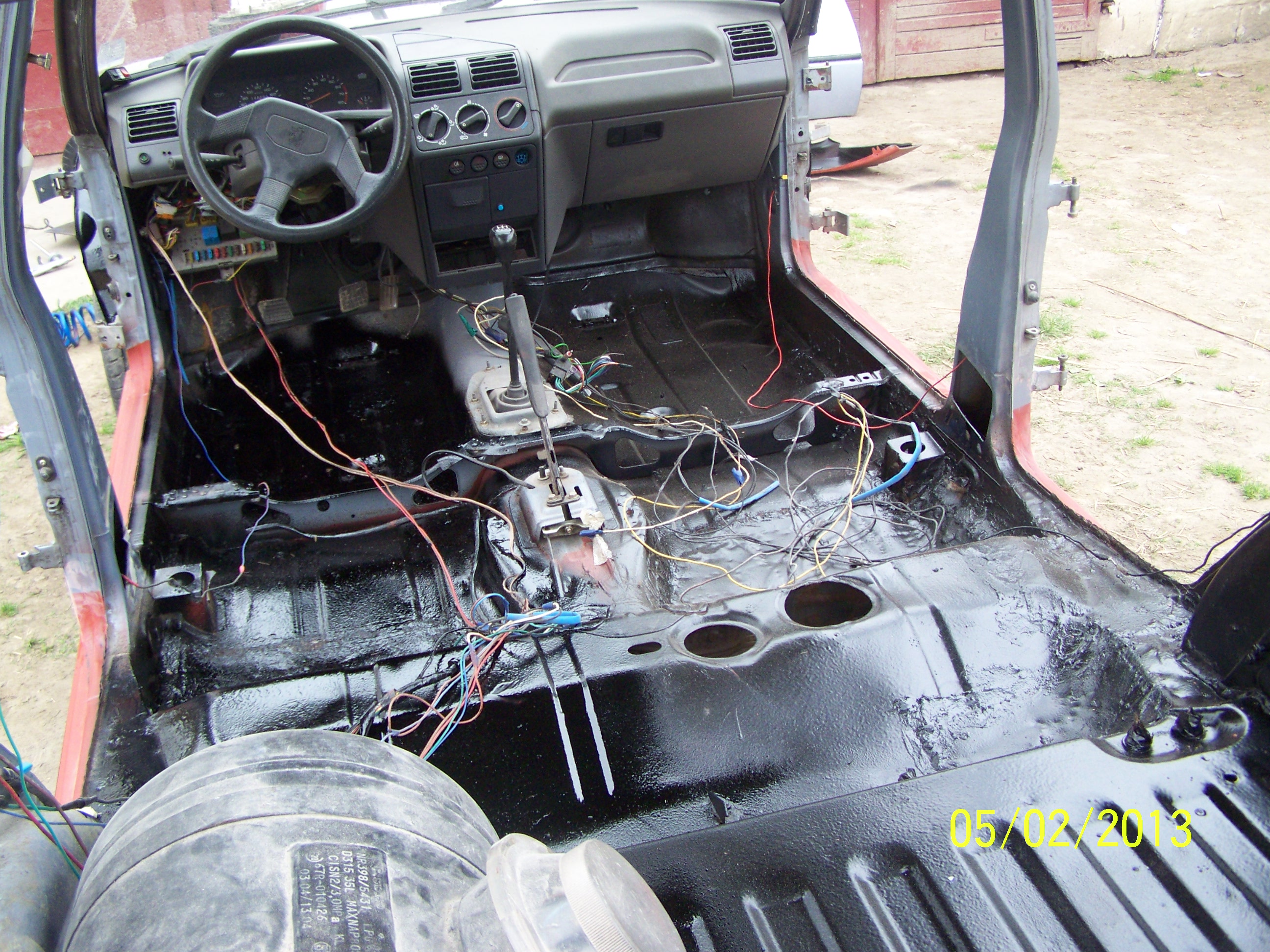

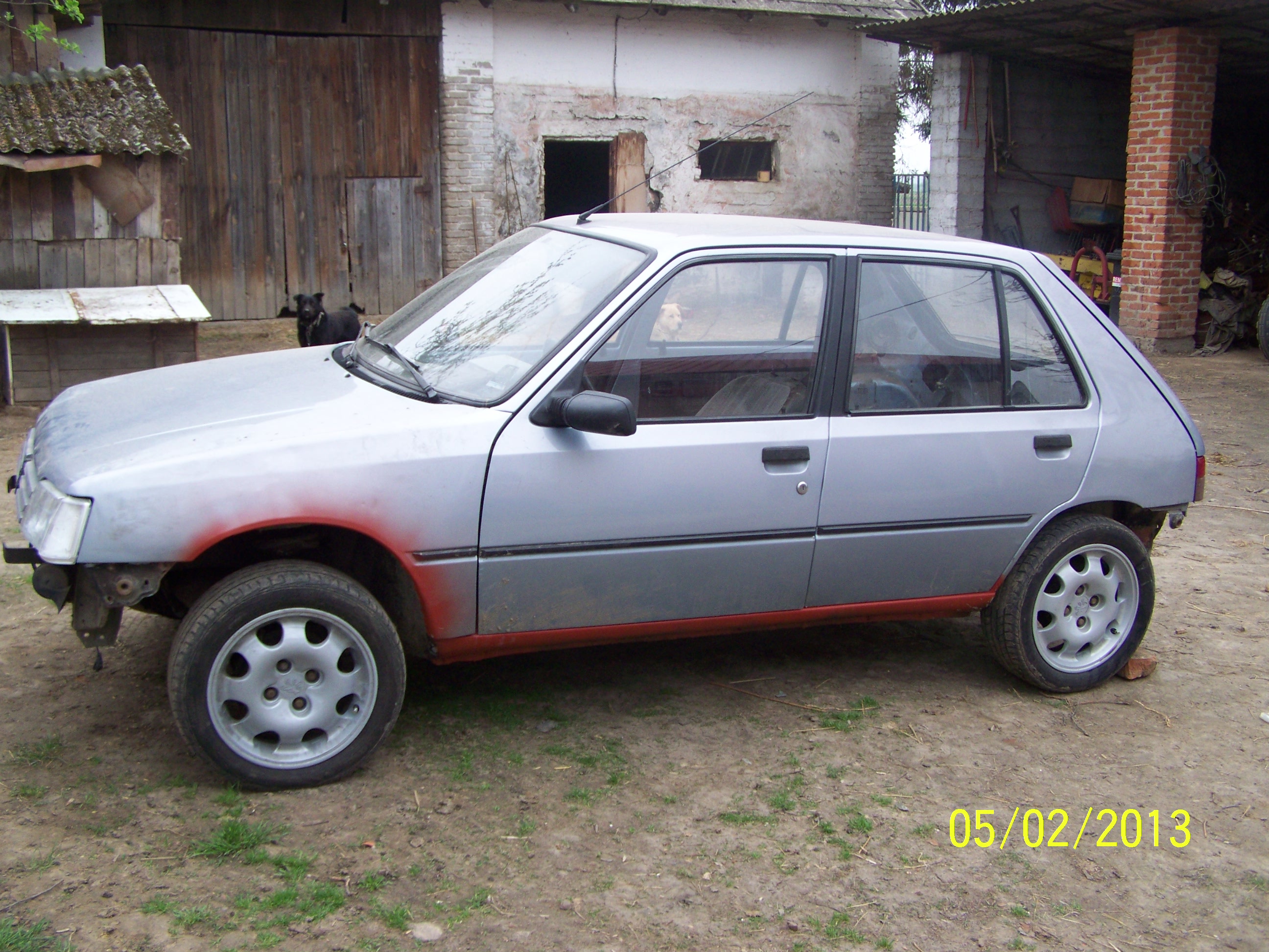

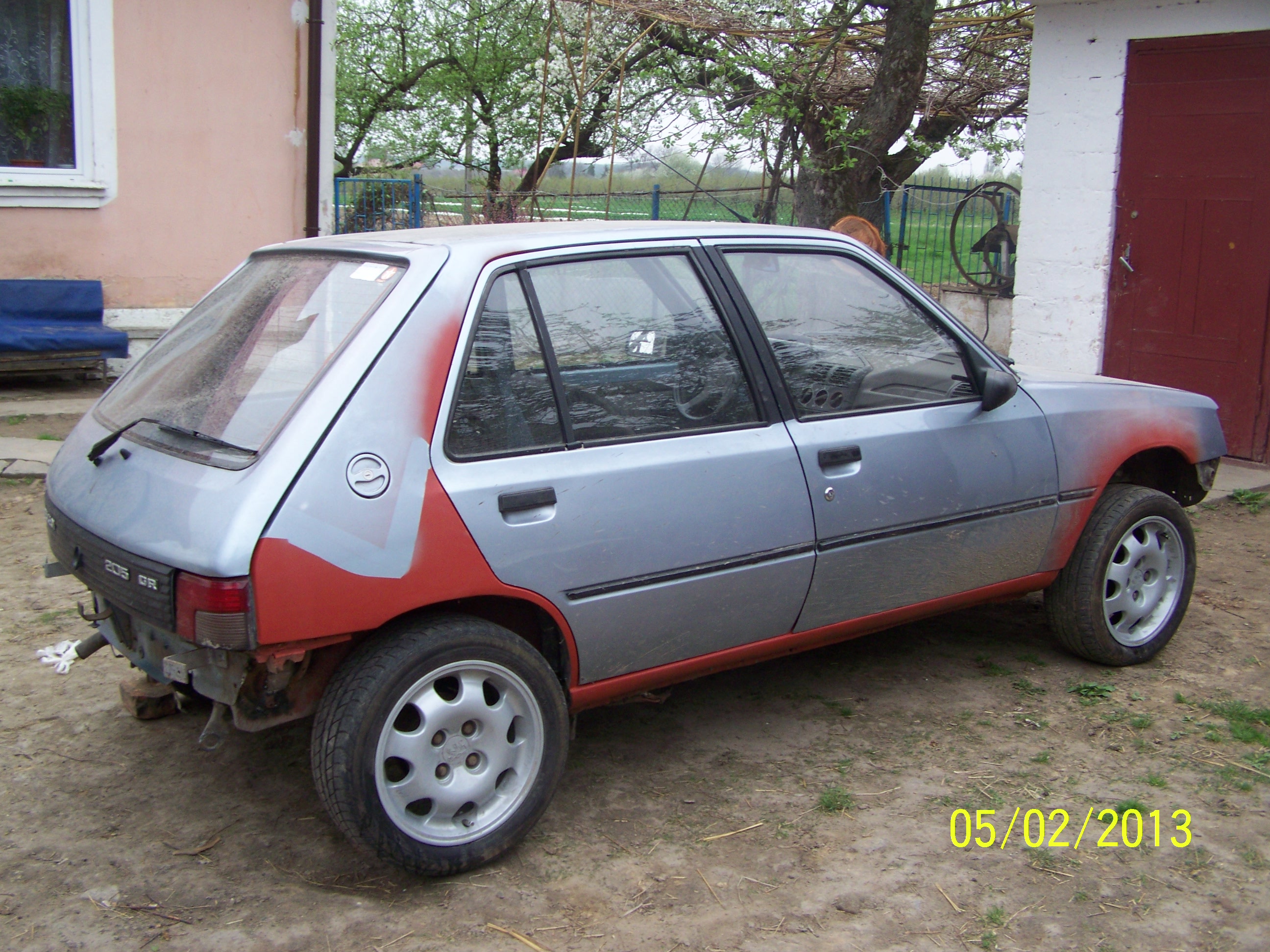

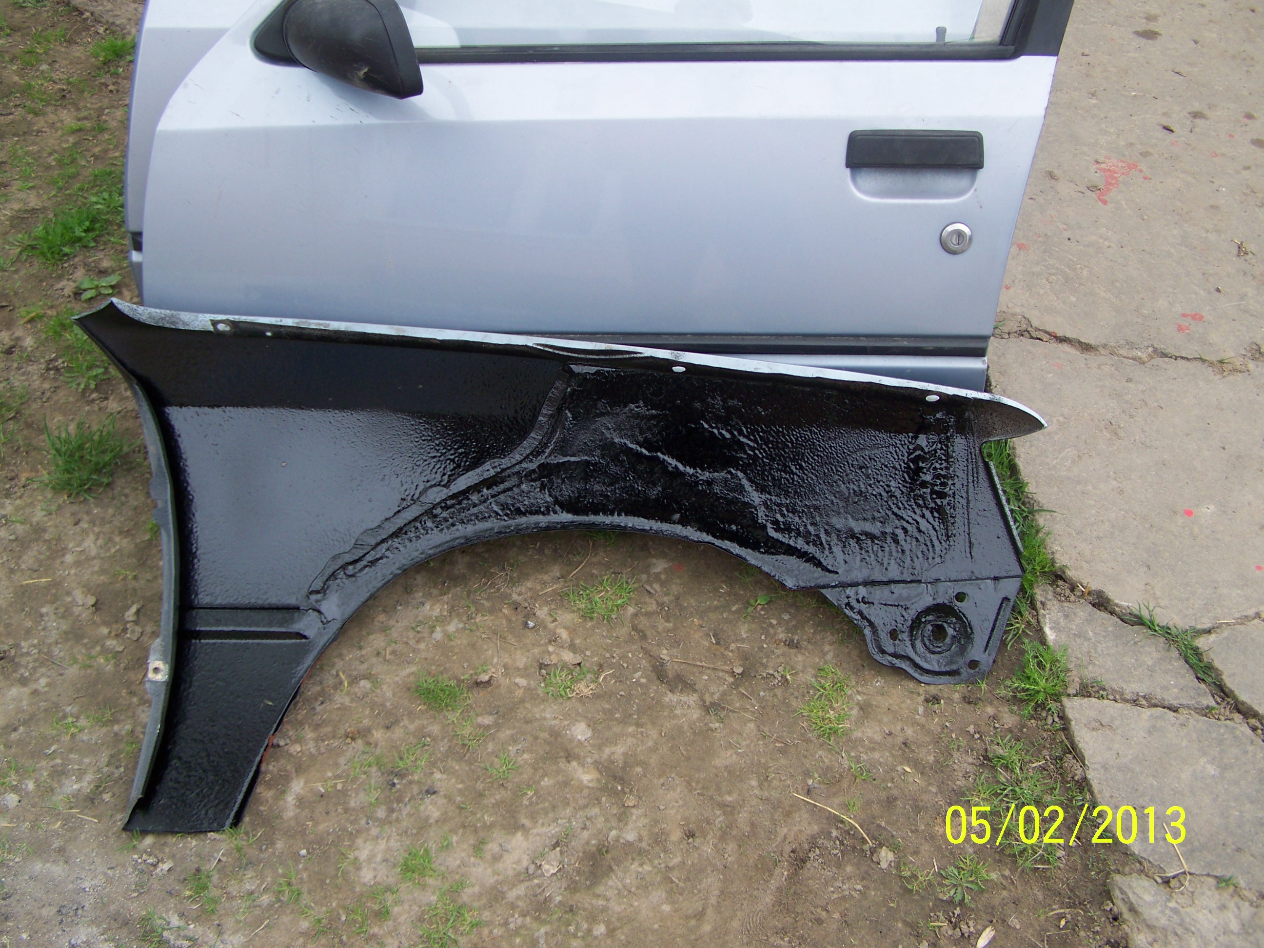

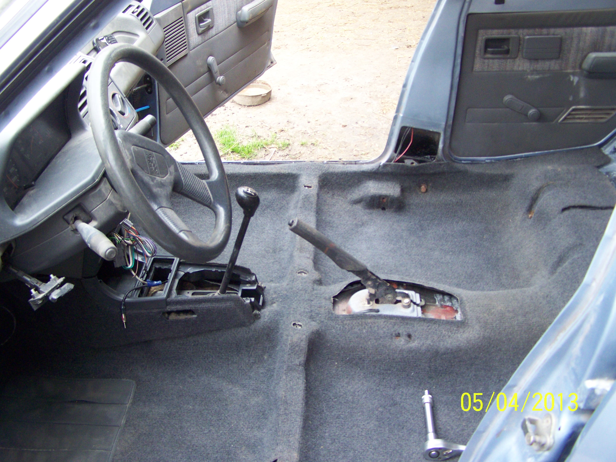

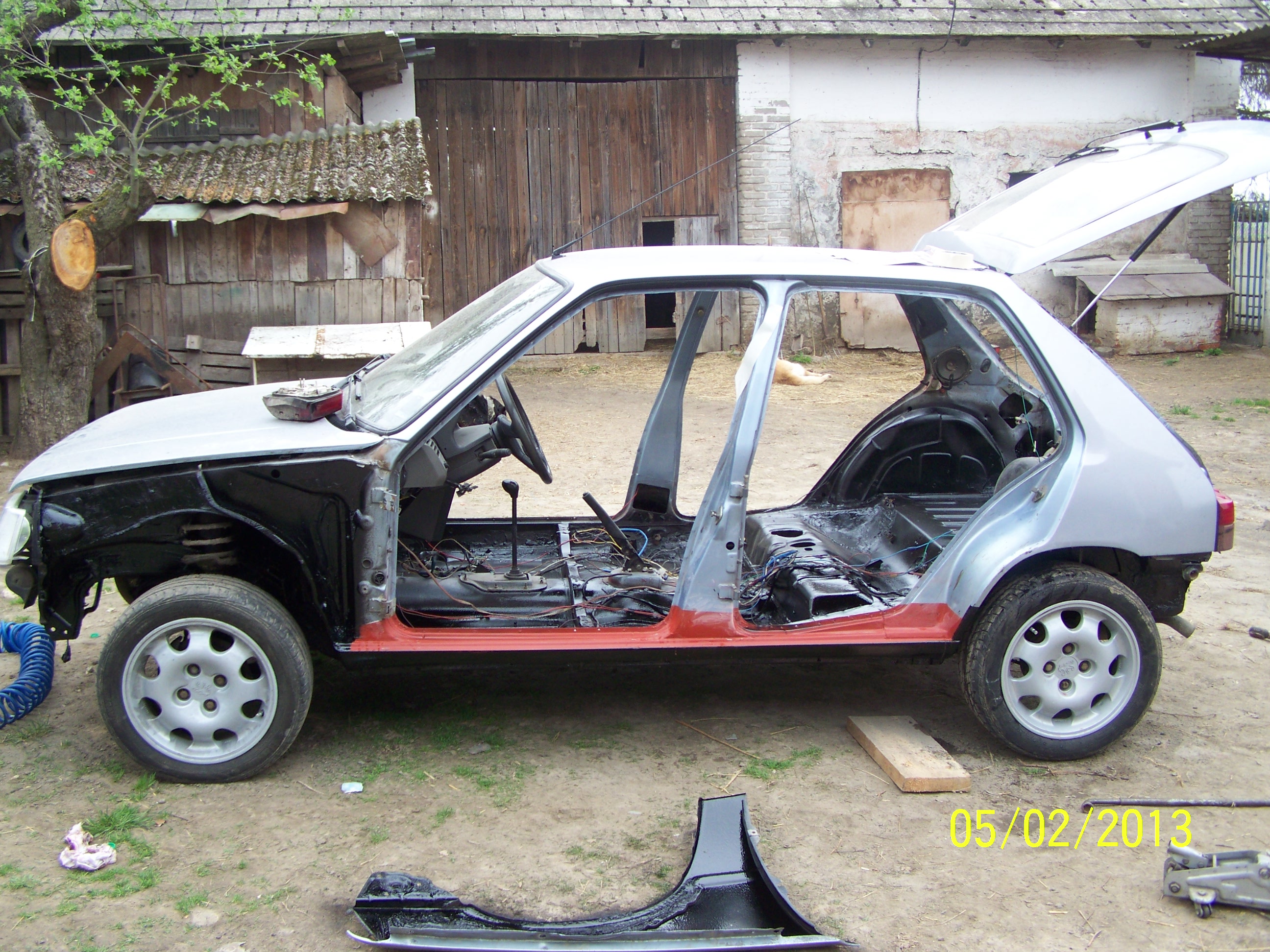

dodaje kilka zdjęć z prac przy moim peugeocie (stałem się już jego właścicielem
) po odebraniu od blacharza praca zaczęła się palić w rękach od razu progi poszły w epoksydzie potem baranek podkład szary i czeka mnie lakierowanie całego auta
zrobiłem pełną konserwacje auta znaczy że w środku auta podłoga poszła w baranku i dół auta tak samo oraz nadkola tylne podłużnice i błotniki przednie teraz tylko zostało puścić płyn w progi i w drzwi

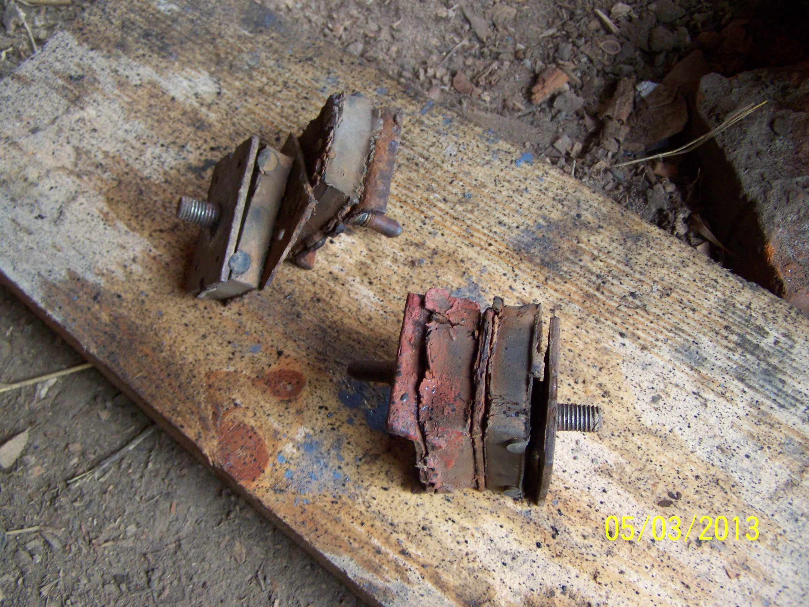

całe wnętrze zostało wyprane i plastiki odświeżone,wymieniłem tez gumowe mocowania belki bo już belka się nie ptrzymała a za to strasznie się tłukła, o to fotki z prac

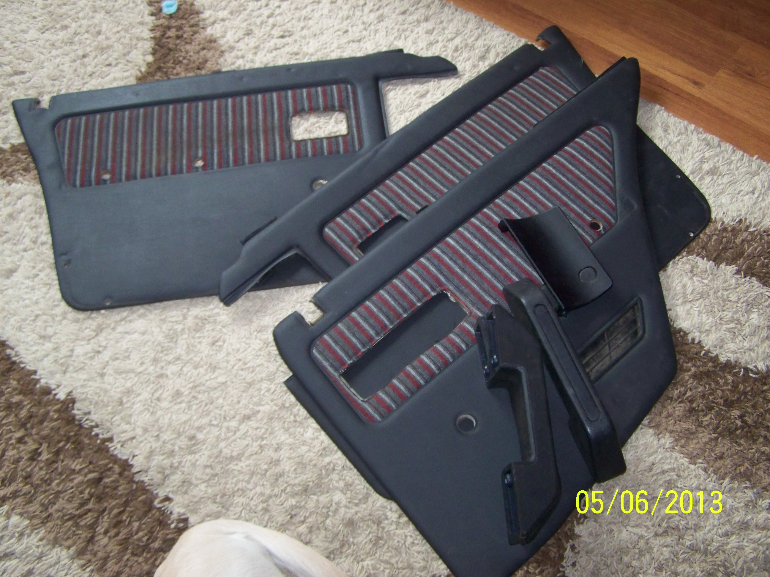

dotarły do mnie boczki do foteli xs

Chyba raczej GT, bo to do 5-drzwiowej wersji. Od XS-a nie podejdą tylne boczki...szymon pisze:dotarły do mnie boczki do foteli xs

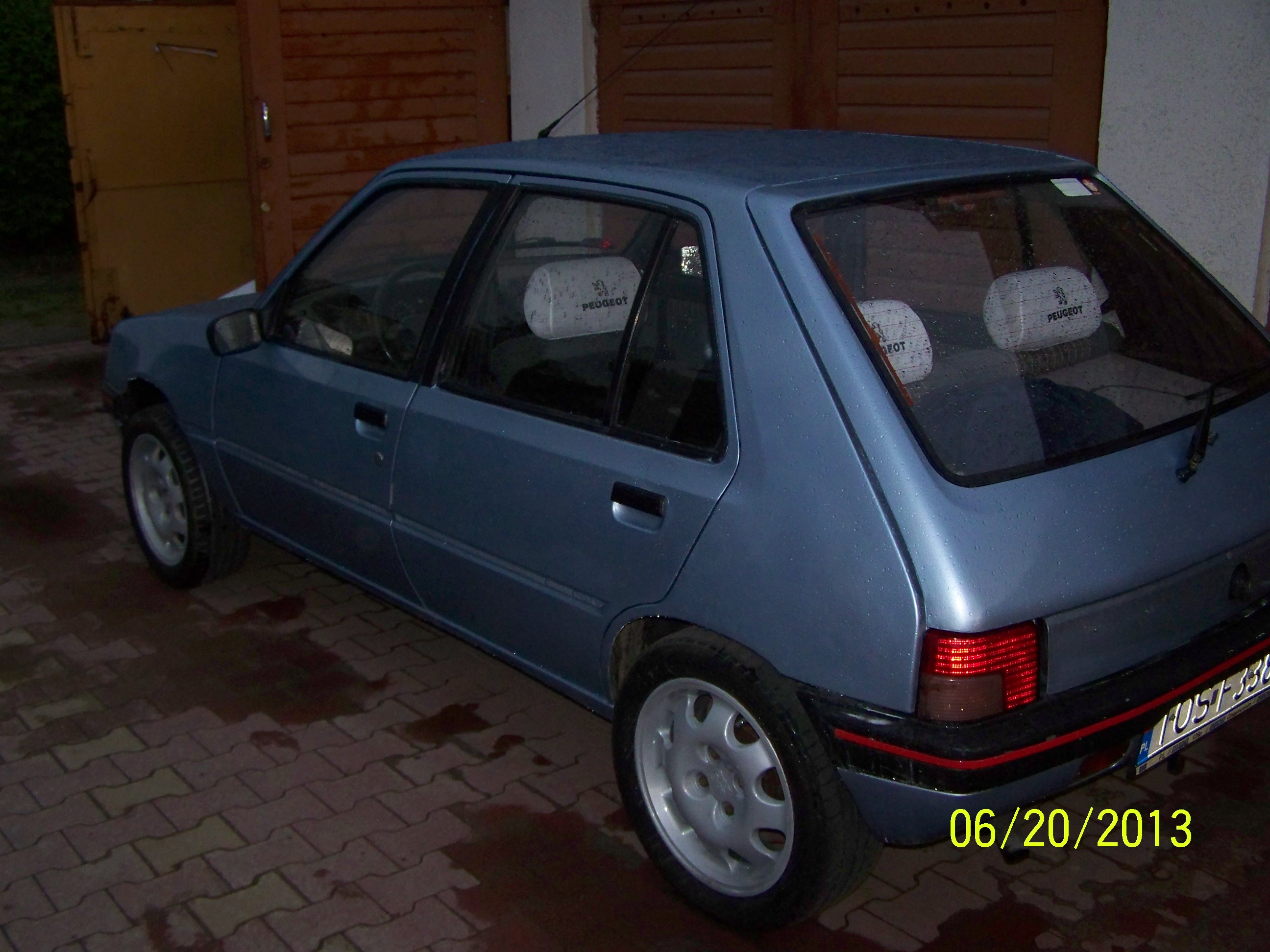

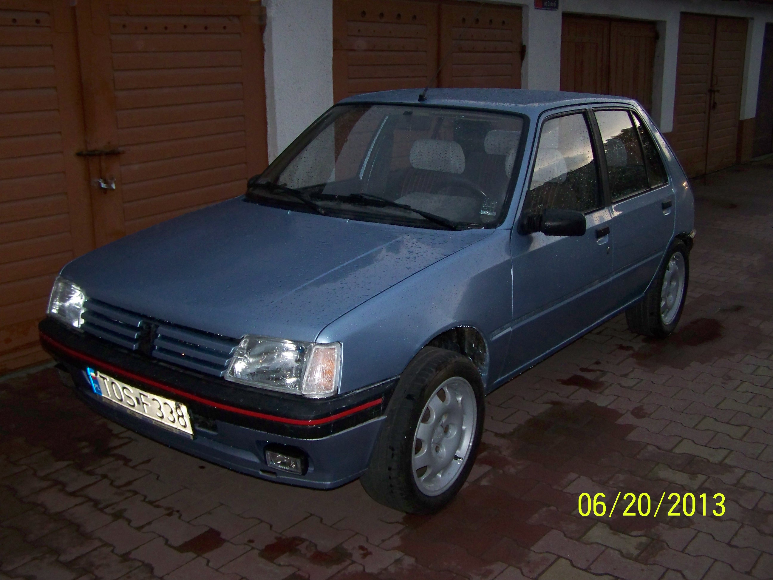

autko po lakierowaniu ale efekt jest marny bo wyszły mi rysy po papierze ściernym
na wolnym czasie pojadę go jeszcze raz, a tu takie szybkie fotki auta i mam takie pytanie czy ładniej z blędą czy bez niej
Re: Reanimacja 205 GR
To GR, więc wersji bez blendy nie było. Obstawiam "Z".
