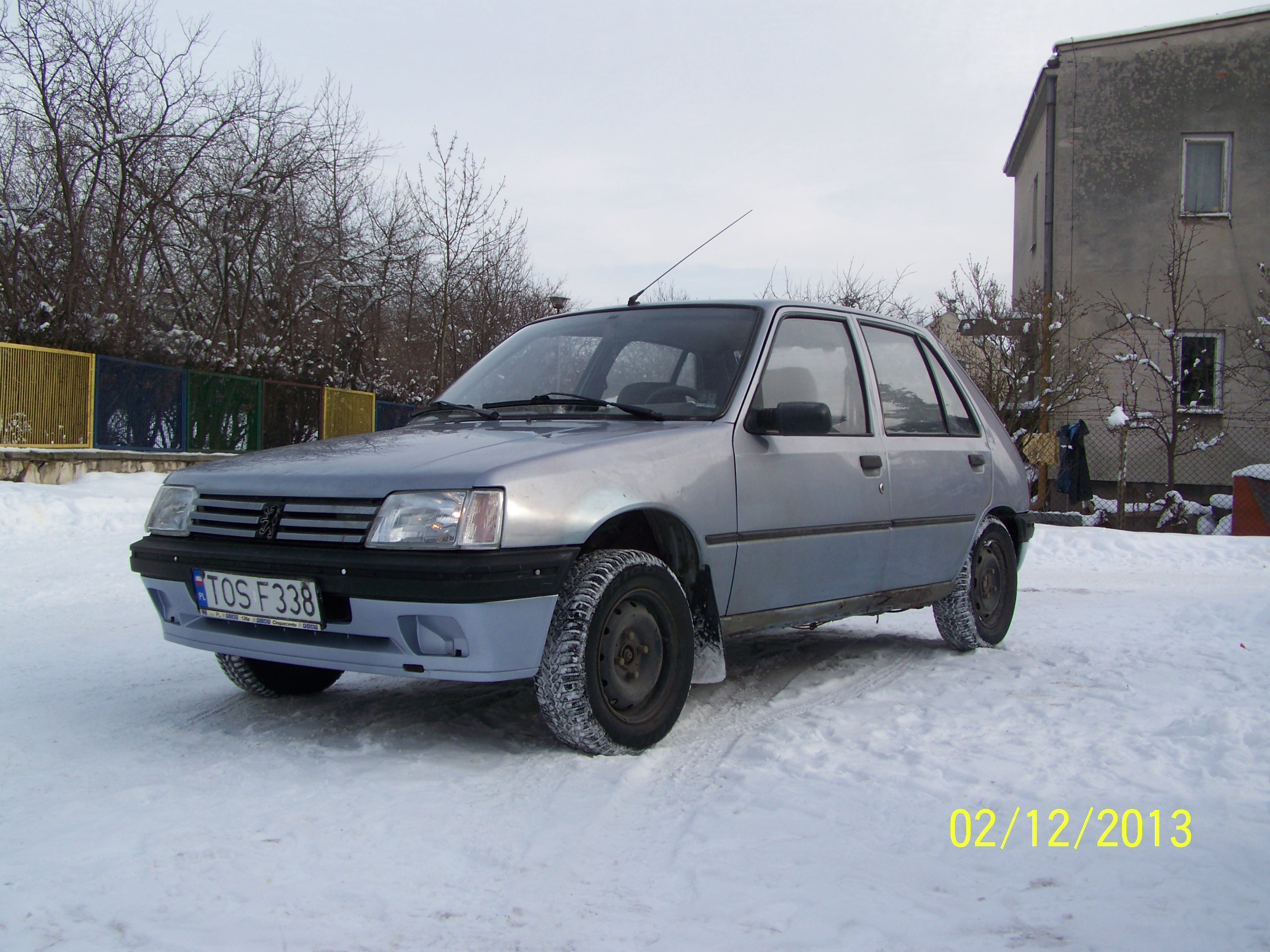

to jak już będę działał z belką to lukne na czopy i łożyska, a tu obiecane zdjęcia auta z dokładkami

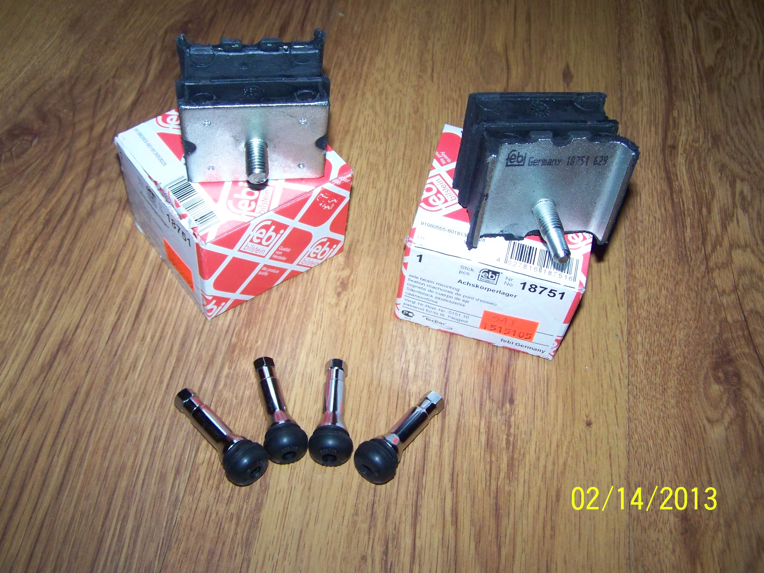

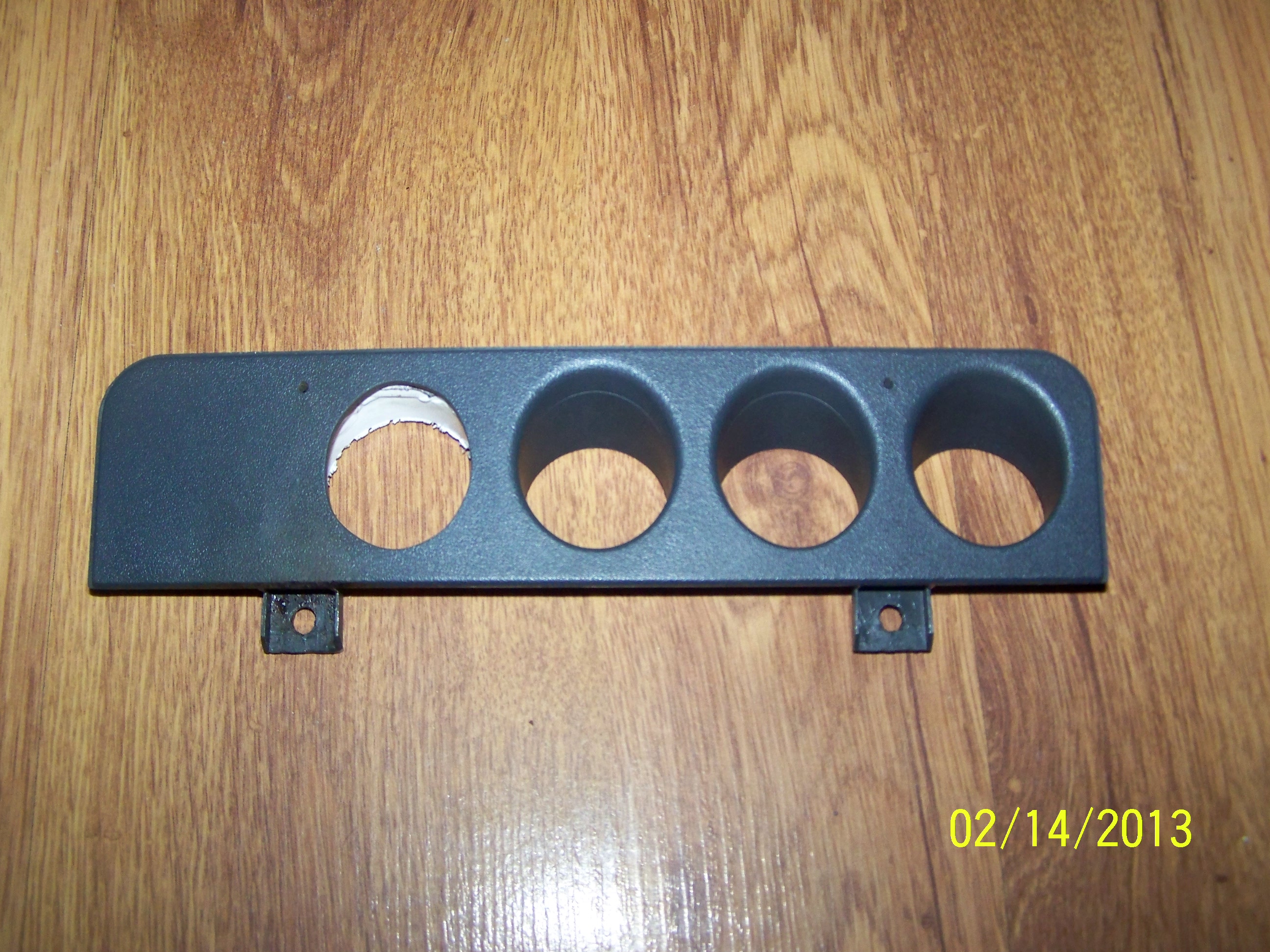

kupiłem poduszki na tylną belkę bo bardzo mi się tłucze, mały detal jak chromowane wentylki na sl299 i przerobiłem panel z 3 na 4 przyciski i działa luks tylko go pomaluje w środku :D

szymon pisze:kupiłem poduszki na tylną belkę bo bardzo mi się tłucze
Przyczyna tłuczenia to pewnie tuleje a nie poduszki

u mnie było tak że ta poduszka jest jest po skręcania śrubami bo komuś się rozwarstwiła i przewiercił i poskręcał 8)7 teraz to się objawiło

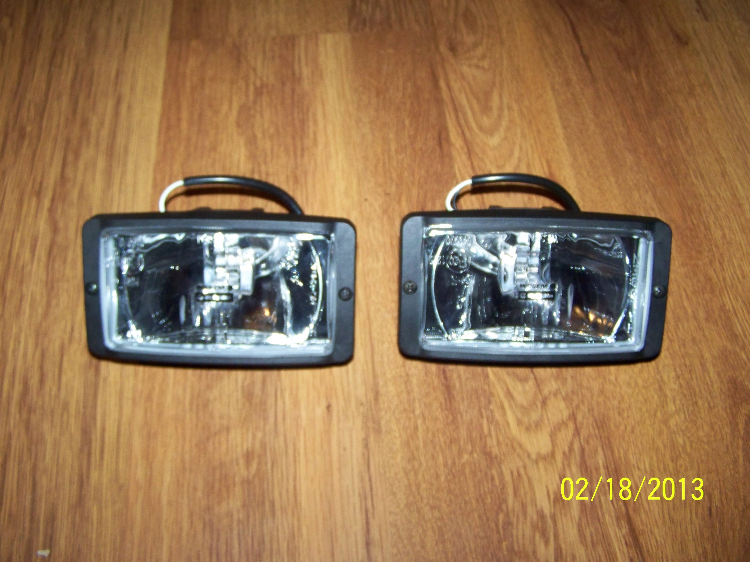

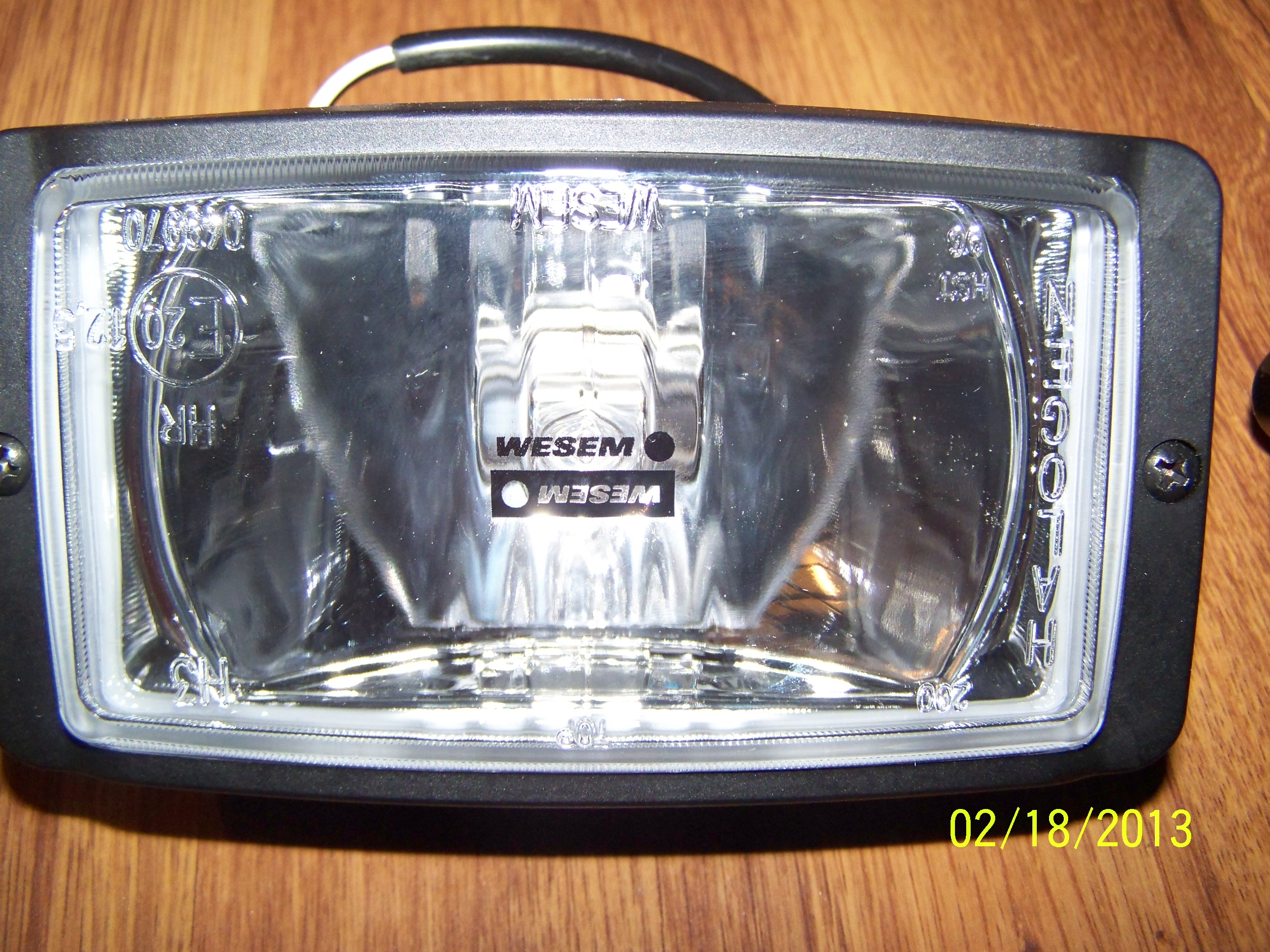

Długo mnie w temacie nie było bo koledze składam rozbite auto, ale nie zapomniałem o 205 kupiłem halogeny w dokładkę dalekośiężne za sztukę 50zł, teraz zostało odwiedzić elektryka i jadę dalej z reanimacją

Posty: 6945
Re: Reanimacja 205 GR
Słabo będą tam pasować, ale lepszy rydz, niż nic.
Posty: 4593
Tak Wesemy podrożały?? Masakra.
