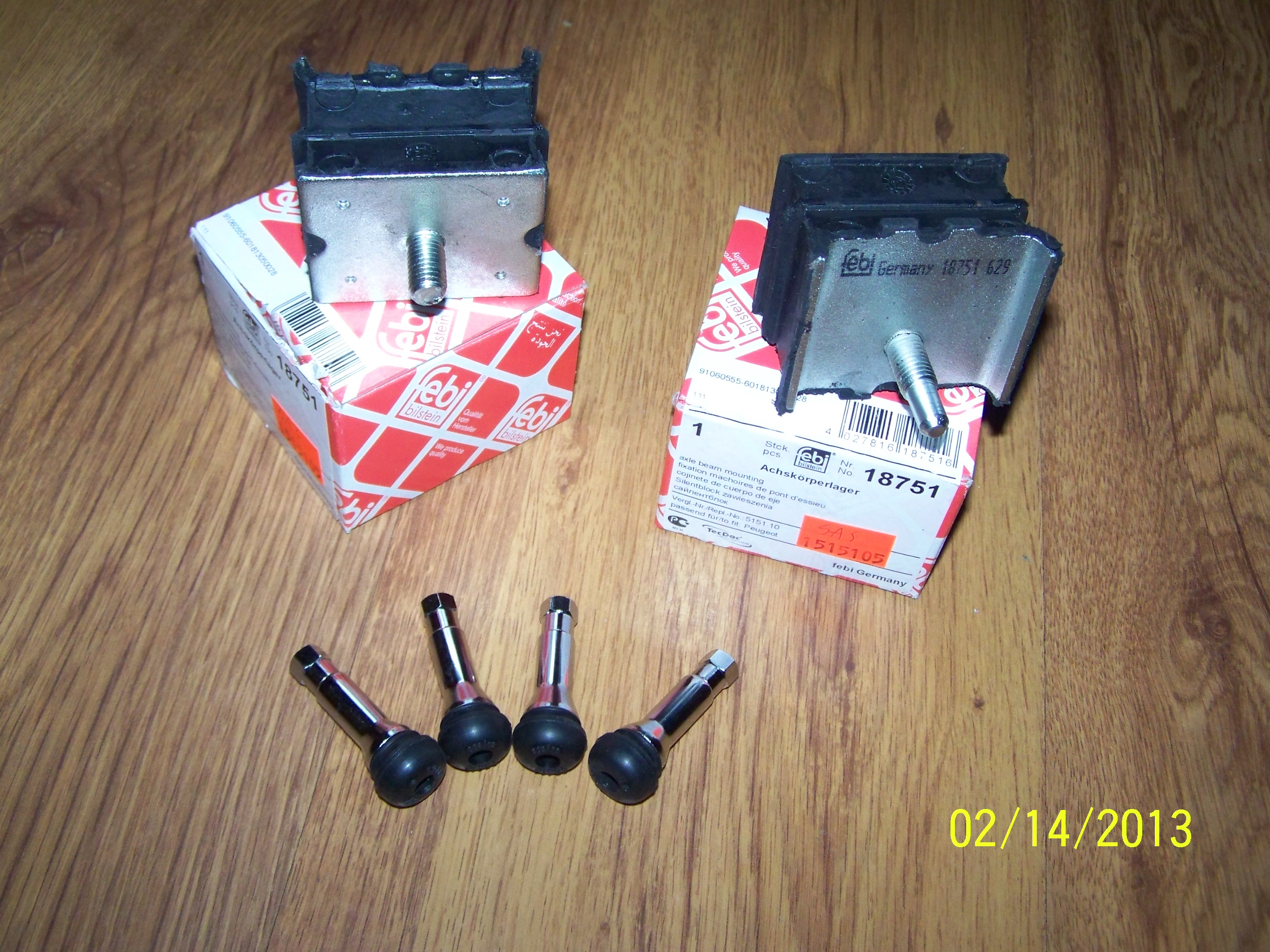

kupiłem poduszki na tylną belkę bo bardzo mi się tłucze, mały detal jak chromowane wentylki na sl299 i przerobiłem panel z 3 na 4 przyciski i działa luks tylko go pomaluje w środku :D

szymon pisze:kupiłem poduszki na tylną belkę bo bardzo mi się tłucze
Przyczyna tłuczenia to pewnie tuleje a nie poduszki

Post autor: szymon »
u mnie było tak że ta poduszka jest jest po skręcania śrubami bo komuś się rozwarstwiła i przewiercił i poskręcał 8)7 teraz to się objawiło
