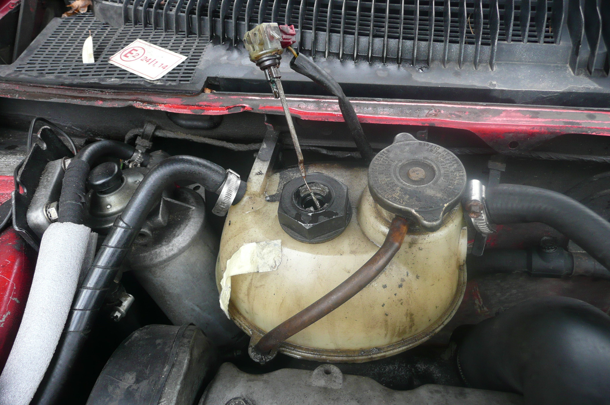

co to jest za czujnik i do czego służy
Post autor: owca200 »
Zauważyłem ze zaczeła wyciekać mi woda z pod tego czujnika gdy go wjołem to rozlecial się na czesci i nie wiem czy jest on niezbędny. może on wskazuje poziom wody? i ile może kosztować? z góry dzięki za odp.

Bez wątpienia jest to czujnik poziomu cieczy chłodzącej..i POWINIEN byc sprawny.

Wielkie dzięki _O_ podejrzewałem tak samo ale nie byłem pewien. Może ktoś ma w dobrym stanie i chce sprzedać?
