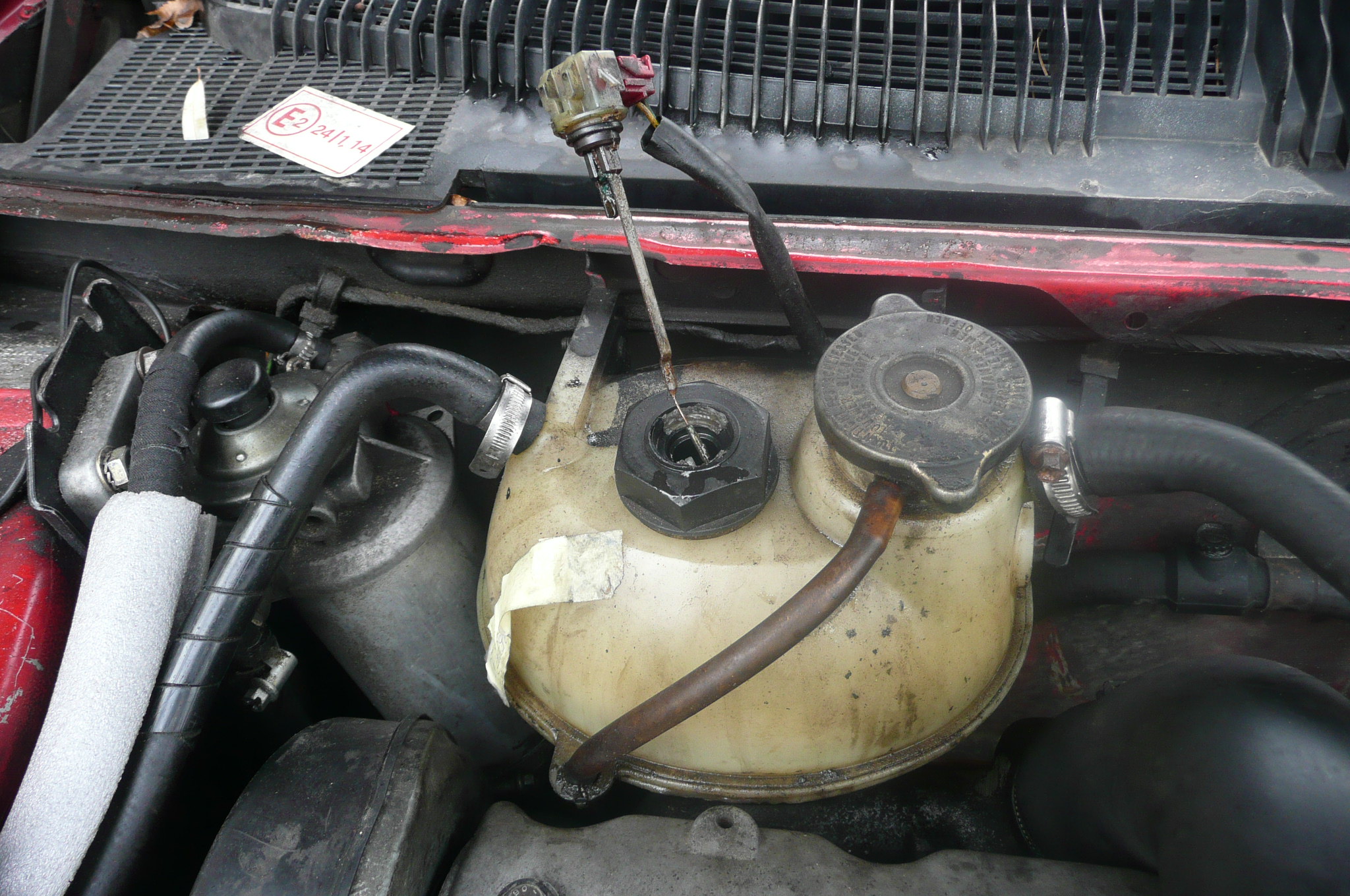

co to jest za czujnik i do czego służy

Zauważyłem ze zaczeła wyciekać mi woda z pod tego czujnika gdy go wjołem to rozlecial się na czesci i nie wiem czy jest on niezbędny. może on wskazuje poziom wody? i ile może kosztować? z góry dzięki za odp.

Bez wątpienia jest to czujnik poziomu cieczy chłodzącej..i POWINIEN byc sprawny.

Wielkie dzięki
podejrzewałem tak samo ale nie byłem pewien. Może ktoś ma w dobrym stanie i chce sprzedać?

skoro już mowa o takich czujnikach... to jak można sprawdzić czy czujnik poziomu wody czy płynu hamulcowego jest sprawny?

wyjąć ze zbiorniczka - opróżnić pływak z wody (płynu) i powinna w tym momencie kontrolka zaświecić
ps. mam taki czujnik za 20zł

no to na razie sprawdzanie sobie odpuszczę, bo w swoim XS mam czujnik od poziomu wody w chłodnicy...

Co do czujnika poziomu płynu hamulcowego to wystarczy nacisnąć taki dynks na nakrętce (równoważne zbyt niskiemu poziomowi płynu) i wtedy powinien zapalić się stop. U mnie to zaśniedziało i musiałem badziew rozebrać i przeczyścić - działa do dziś.
