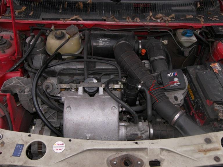

witam mam 205 od niecałego miesiąca i dzisiaj zaglądam pod maske i widze przewód tzn wężyk który nie jest podłączony tzn mam 1,.9 w bendzynie i z miejsca do którego wlewa się olej wychodzą dwa przewody jeden wchodzi gdzieś przy wtryskiwaczach tak mi sie wydaje że to wtryskiwacze a drugi u mnie sobie wisi jak ktos wie gdzie on powinien byc podłączony to niech napisze

popatrz sobie na temac "co pod maska" moze wypatrzysz podlaczenie bo z opisu to mozna wiele roznych rzeczy wywrozyc
wydaje mi sie ze chodzi o wezyk miedzy korkiem wlewu oleju a przepustnica.

napewno wychodzi od tego korka wlewu i wychodzą tam dwa przewody jeden podłączony i drugi nie to jest silnik taki jak ja mam ale ten przewód który pokazałem u mnie wisi

fabrycznie powinien byc podlaczony do kolanka miedzy przepustnica a przeplywomierzem, ale wyglada na to ze ktos zrobil u ciebie odme luzem 8) wyprowadz koniec tego weza tak zeby syf i pary oleju nie chlapaly na elementy silnika, elektryke

Zielonym zaznaczyłem gdzie ma być dołączona ta rurka
U mnie to wygląda tak

przewód podłączony wielkie dzięki za pomoc
