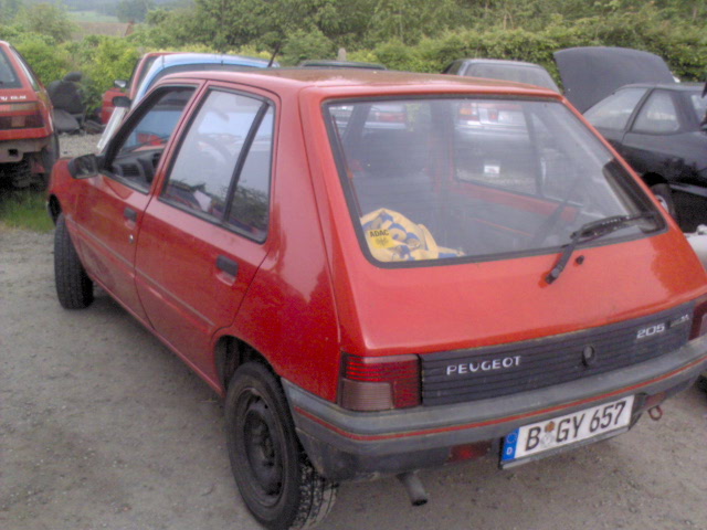

Mam pytanko, czy zderzak od XS po liftingu podejdzie do GTi sprzed liftu? Słyszałem że są jakieś różnice w zwykłych wersjach a GTI.Ten zderzak od XS ma czerwony pasek,wygłąda złudnie tak samo jak w GTI, chyba nawet odcienie szarosci plastików są takie same.Kupuje przez neta i wiadomo, nie widze tego. Dodam że XS jest 5d a ja mam 3d.Wole pytać niż wyrzucić kase w błoto

jak ma wycięcia po bokach na poszerzenia to podejdzie, ewentualnie sam zrobisz

nie napisales o ktory zderzak ci chodzi tylny w gti jest krotszy od tego ze zwyklych wersji. W sumie to mozesz go kupic bo ja mam z gti a wolalbym taki jak ty masz zamiar kupic
to potem mozemy sie zamienic

Że jeszcze długością się różniły to nie wiedziałem.W dodatku wyszło że ten z foty to nie XS, teraz boje się ryzykować

chodzi o dlugosc calkowita, czyli jakbys wyprostowal go i zmierzyl. Po zalozeniu, z tylu nic sie nie bedzie roznic, tylko z boku patrzac zobaczylbys ze zderzak z gti nie dochodzi do nadkola w zwyklej wersji. Czy xs czy look czy jakakolwiek inna wersja bez poszerzen zderzak ma taki sam. Bierz go i sie mozemy zamienic bo ja mam wlasnie z gti
