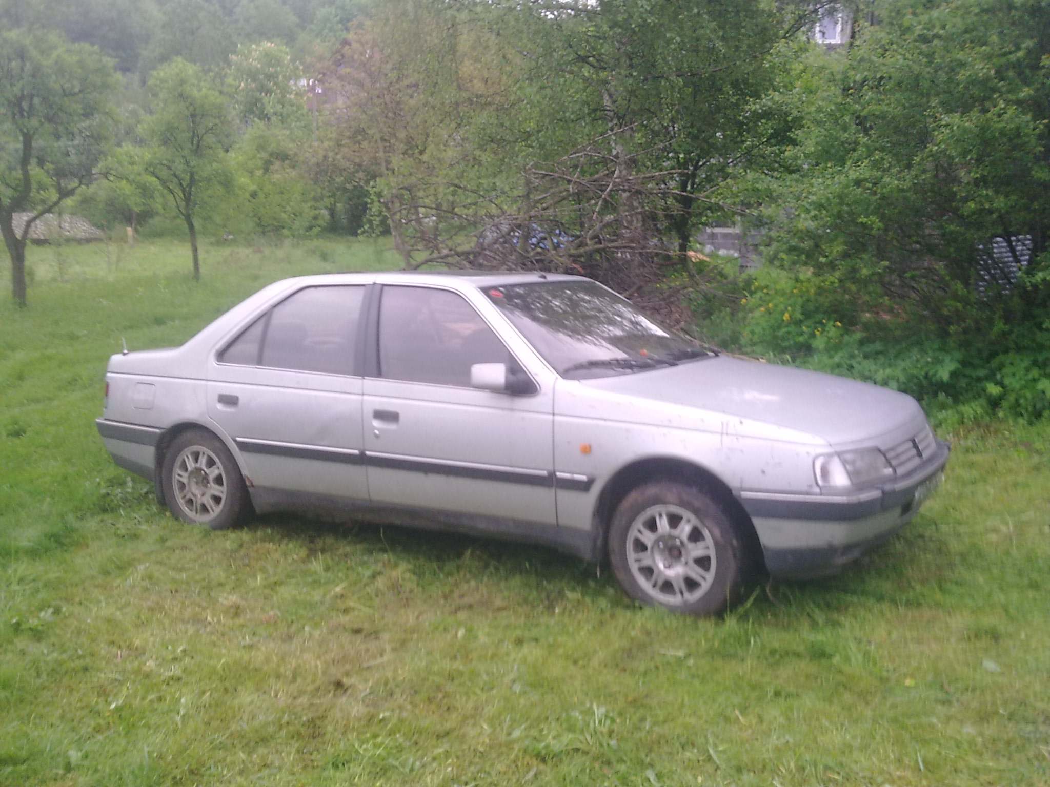

kolejne 4x4 w kolekcji :mrgreen:
elektryczne szyby przod, tyl
elektryczny szyber
podgrzewane fotele
wnetrze w super stanie jak na taki wiek.

Obudzil sie w mnie mecenas motoryzacji i stwierdzilem ze szkoda bedzie jak auto trafi do huty. :mrgreen: Co bedzie z autem ciezko powiedziec, poki co sprobuje je odpalic i zobaczyc jak pracuje silnik i napedy. W zwiazku z tym ze auto stoi w Krakowie, kolejne niusy o aucie szybko sie nie pojawia. 8)7

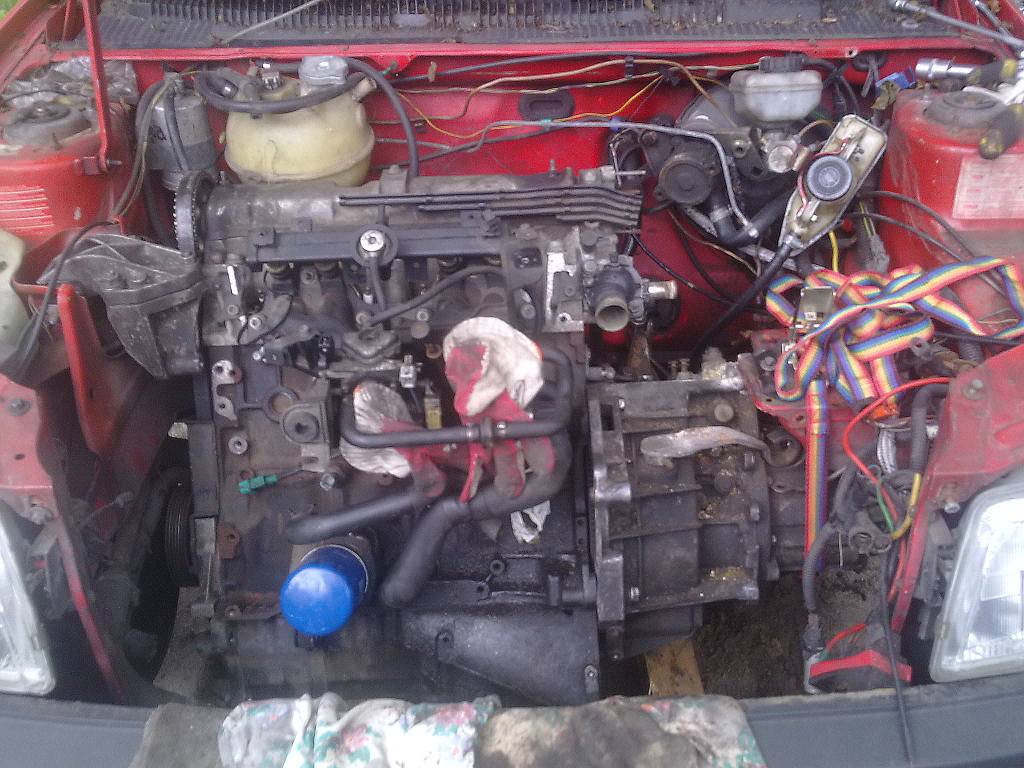

Kolektor wydechowy z turbina narazie zostal zdemontowany, coby ulatwic montaz skrzynki rozdzielczej, lecz i to nie pomoglo.
Na zdjeciu widac, ze o wiele wiekszym problem jest miska olejowa przystosowana do mocowan od skrzyni ME5T. Jutro wymiana na zwykla stalowa. Zeby bylo latwiej to zrobic, silnik ze skrzynia zostanie powieszony juz na mocowaniach w komorze silnika.

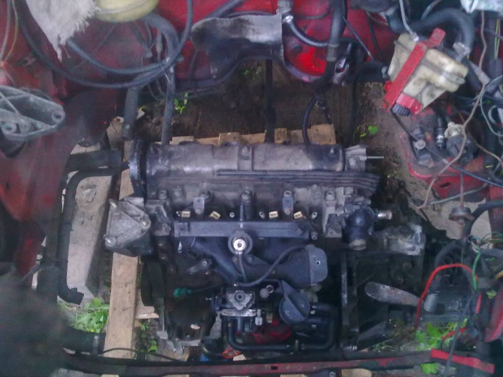

15.06.10
Silnik zawieszony

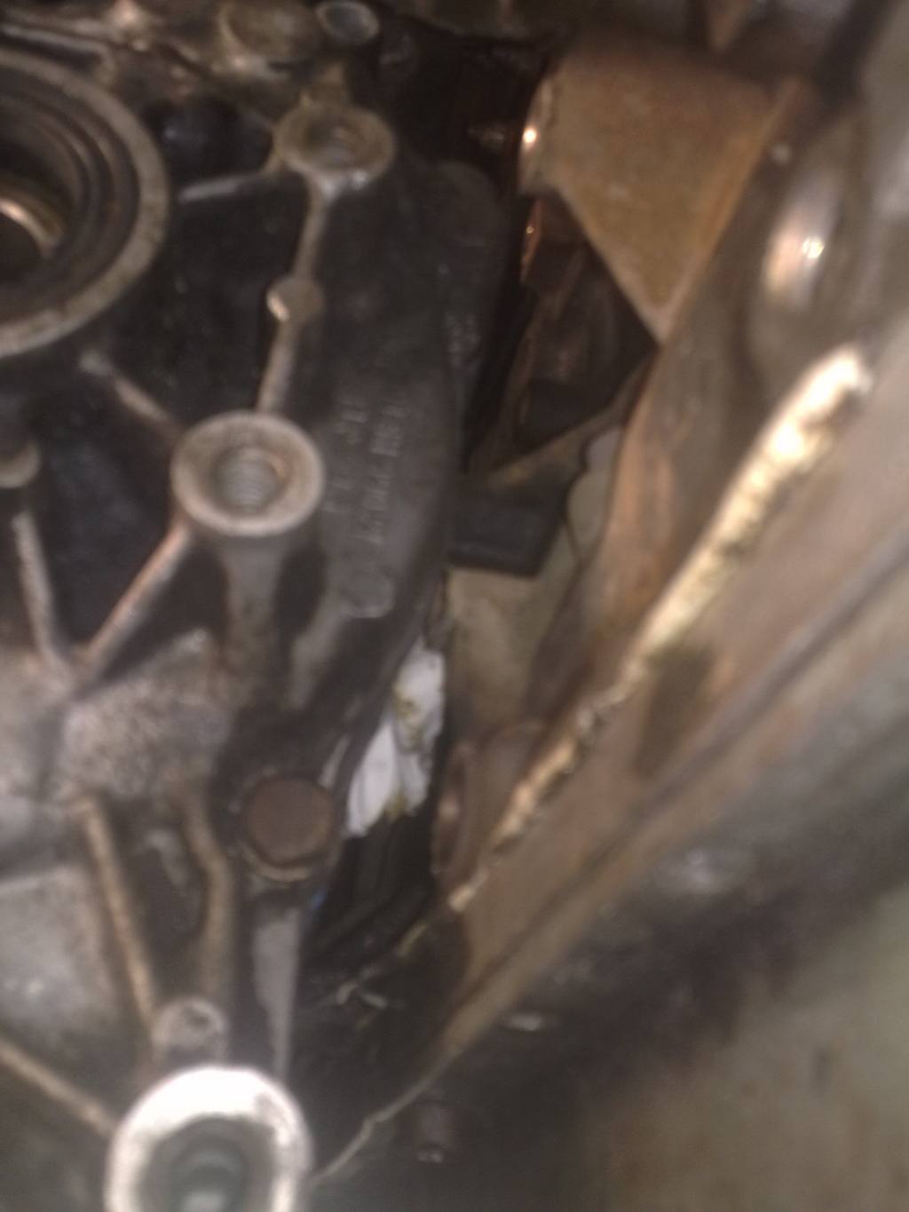

Po malych perturbacjach udalo sie zalozyc miske z 8v (1.6 GTI) wraz z dystansem z 1,9 GTI
Niestety dokrecenie transferbox'a znow sie nie udalo,
tym razem przeszkadza kilka wystajacych elementow z bloku. Mysle ze po ich usunieciu, w koncu uda dokrecic skrzynke.
