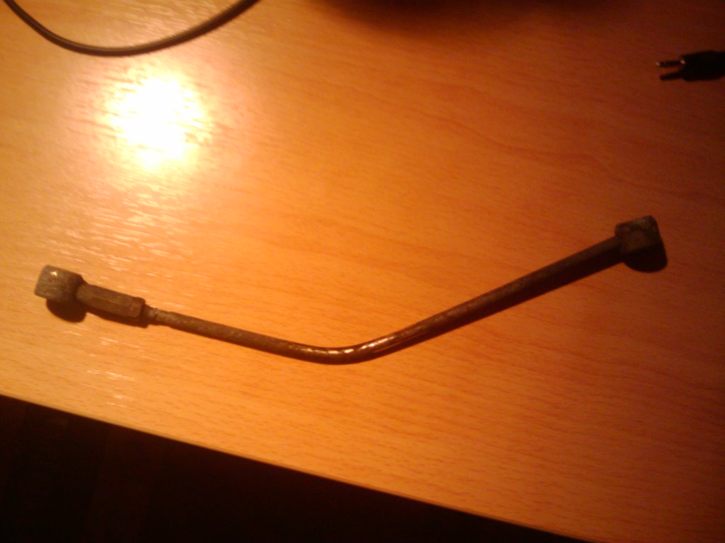

Wyciągnąłem uszkodzone wodzidełko, zdziwiłem się gdy ujrzałem taki widok:
oryginalnie tak jest wygięte ?
Ostatnio zmieniony 14 lis ndz, 2010 5:22 pm przez Orzech, łącznie zmieniany 2 razy.
Re: Zerwany wodzik od skrzyni
Nie, powinien być prosty

To dziwne jaka siła musiała być żeby skrzywić wodzik, musze go wymienić bo pękł na gwincie.
- Orzech
- Posty: 24
- Rejestracja: 17 lis wt, 2009 12:18 am
- Posiadany PUG: 1.8 D
Wymieniłem wodzik od skrzyni ale pojawił się problem, mianowicie dźwignia zmiany biegów jakby zmieniła położenie tzn. biegi chodzą inaczej niż dawniej ( są jakby dalej na prawo, uczucie że trójka to jakby luz) i tutaj mam podejrzenie że to wina skrzyni (wszystkie biegi wchodzą prawidłowo). Czy pasuje jakaś inna skrzynia do diesla 1.8 oprócz tej do diesla 1.8 ? poprzedni wygięty wodzik (kupiłem taki sam ale prosty) jego wygięty kształt sprawiał że cięgno było krótsze i chyba dlatego dźwignia chodziła inaczej niż teraz. Podejrzewam że gdyby siedziała inna skrzynia to i cięgno do niej byłoby innej długości (dobrze myślę) ?
Sprawdź długości cięgien.
