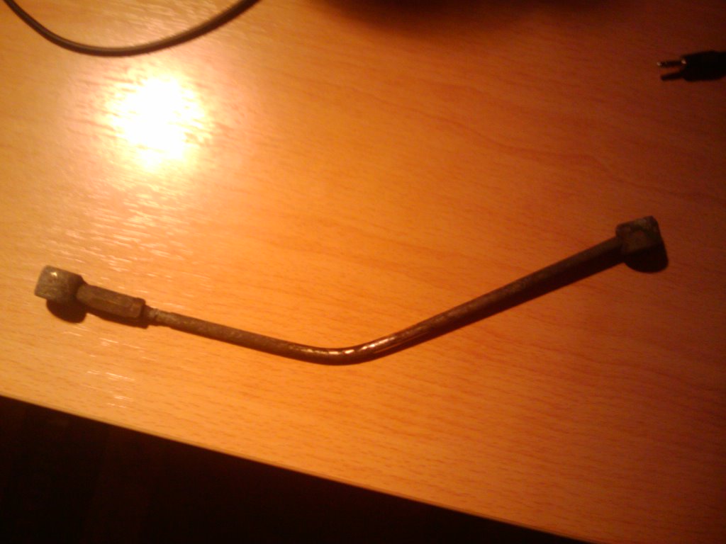

Wyciągnąłem uszkodzone wodzidełko, zdziwiłem się gdy ujrzałem taki widok:
oryginalnie tak jest wygięte ?
Ostatnio zmieniony 14 lis ndz, 2010 5:22 pm przez Orzech, łącznie zmieniany 2 razy.
Re: Zerwany wodzik od skrzyni
Nie, powinien być prosty :shock:

To dziwne jaka siła musiała być żeby skrzywić wodzik, musze go wymienić bo pękł na gwincie.

Wymieniłem wodzik od skrzyni ale pojawił się problem, mianowicie dźwignia zmiany biegów jakby zmieniła położenie tzn. biegi chodzą inaczej niż dawniej ( są jakby dalej na prawo, uczucie że trójka to jakby luz) i tutaj mam podejrzenie że to wina skrzyni (wszystkie biegi wchodzą prawidłowo). Czy pasuje jakaś inna skrzynia do diesla 1.8 oprócz tej do diesla 1.8 ? poprzedni wygięty wodzik (kupiłem taki sam ale prosty) jego wygięty kształt sprawiał że cięgno było krótsze i chyba dlatego dźwignia chodziła inaczej niż teraz. Podejrzewam że gdyby siedziała inna skrzynia to i cięgno do niej byłoby innej długości (dobrze myślę) ?
