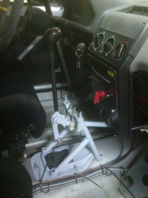

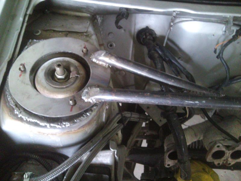

korzystając z okzaji zrobiłem pare elementów króte poprawia komfort podrózowania :)
