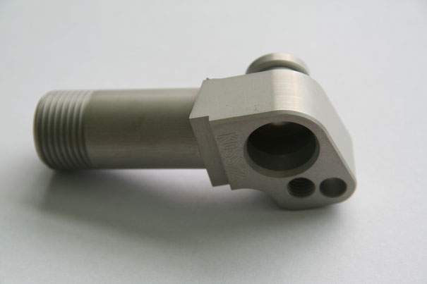

Tak p.s. mam kontakt z firmą która zajmuje się dorabianiem różnorakich części z metalu .Posiadają pionowe centrum frezerskie, tokarkę CNC, laser, wykrawarkę i krawędziarki. Lakierują proszkowo ( jak się dowiedziałem niedawno).Dorabiałem u nich nakrętkę do śruby od głowicy i wykonali ją tak jak chciałem z takim gwintem jak chciałem i o takiej twardości jak im powiedziałem. Dla mnie bomba.Cena mniej ale czasem warto .
Foto z elementów przez nich wykonanych, najfajniejsze to ostatnie :
