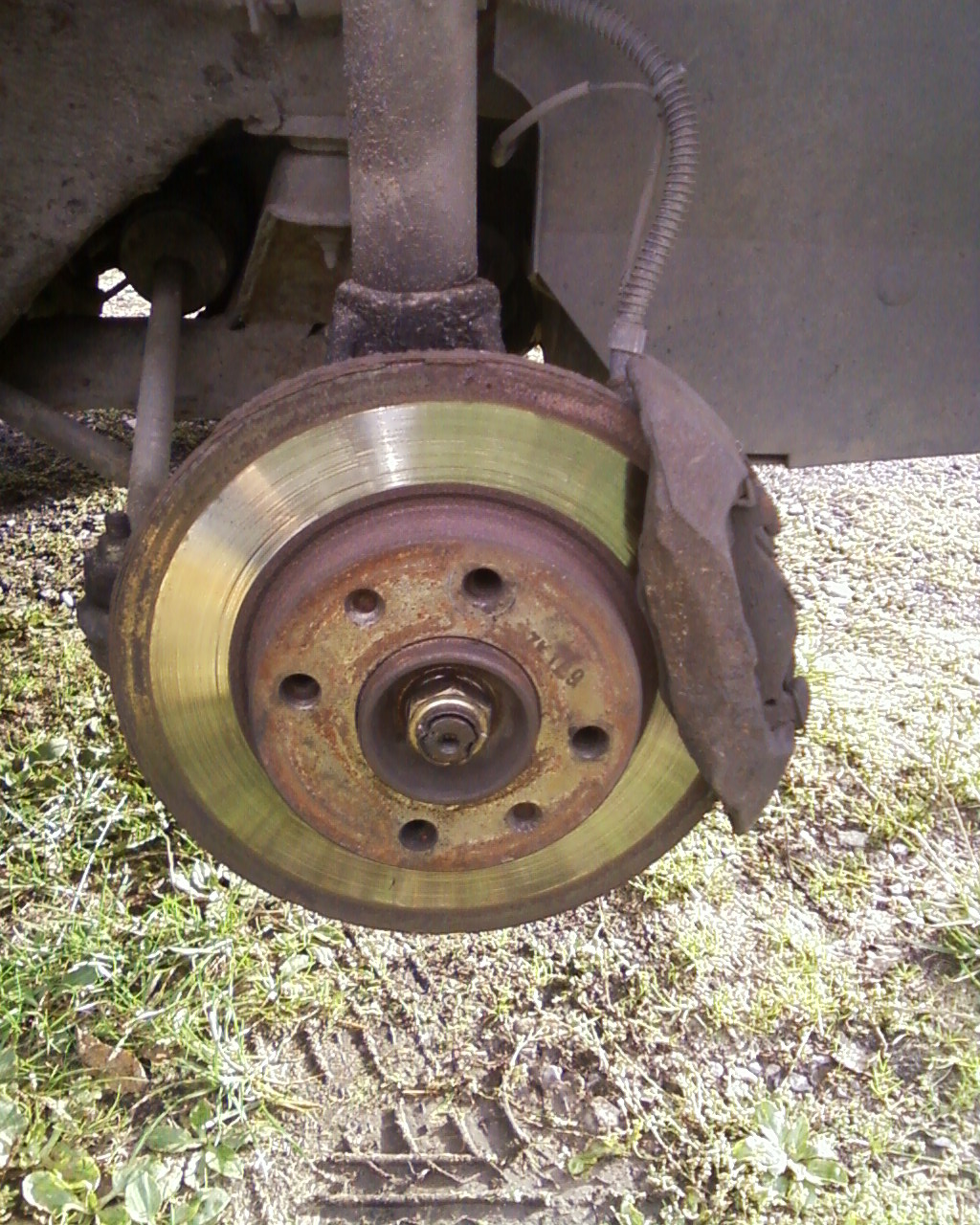

Od dłuższego czasu mam bardzo słabe hamulce :(
Pedał jest strasznie miękki i łapię praktycznie przy samej podłodze.
Dzisiaj dostałem opieprz od ojca- jak w ogóle mogę jeździć takim samochodem itp... 8)7
Może to być wina klocków? Z jednej strony tarczy jest klocek, a z drugiej go nie ma- tak powinno być?
:W
XR in PROGRESS :D
Re: Peugeot 205 XR z Kielc
Nigdy nie będą idealnie równomiernie zjechane, ale aż taka różnica to przesada. Jak dla mnie do przeczyszczenia prowadnice i jarzma na początek.

tak jak Prezes powiedział - jarzma i prowadnice do czyszczenia - wszystko musi "lekko" pracować
ale pedał miękki i przy podłodze to raczej nie tutaj problem

sprawa wygląda tak że tarcza do przetoczenia, zawsze tak jest że bardziej zużywa się klocek od strony tłoczka ja mam czyste prowadnice nasmarowane i tak mi się zużywa ten od strony tłoczka nie ma na to rady tam najbardziej dociska :W
Oczywiście, że bardziej, ale tutaj różnica jest za duża jak dla mnie.

czy ja wiem :) na drugim klocku już ledwo widać ogranicznik co pokazuje nam że trzeba zmienić klocka a drugi że o połowę szybciej się kończy i tak jest ale nie będę się wywyższał ale moim zdaniem wszystko ok

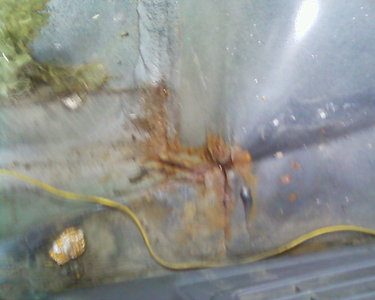

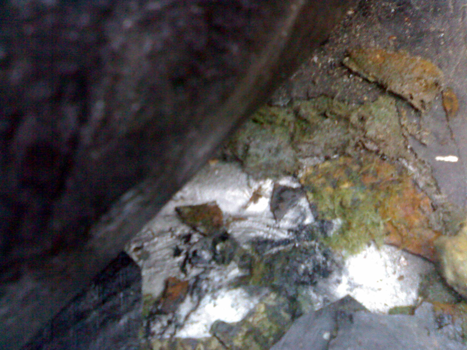

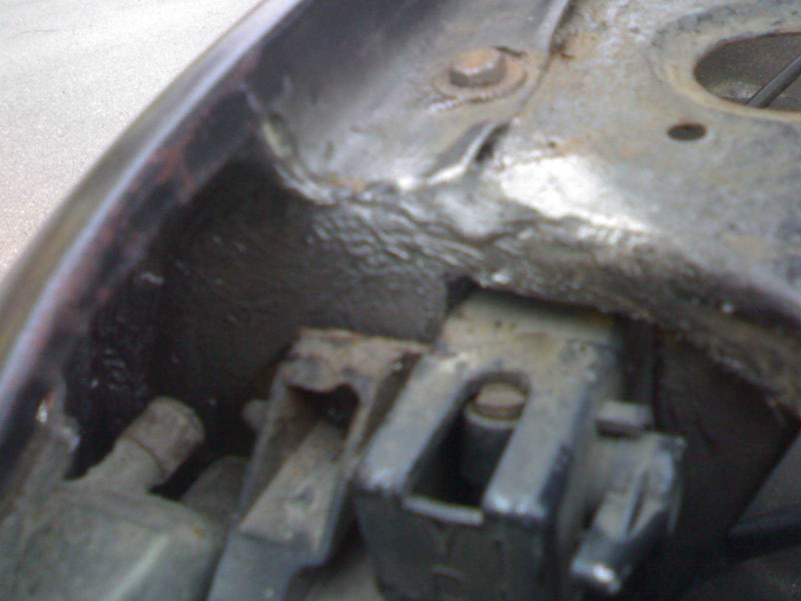

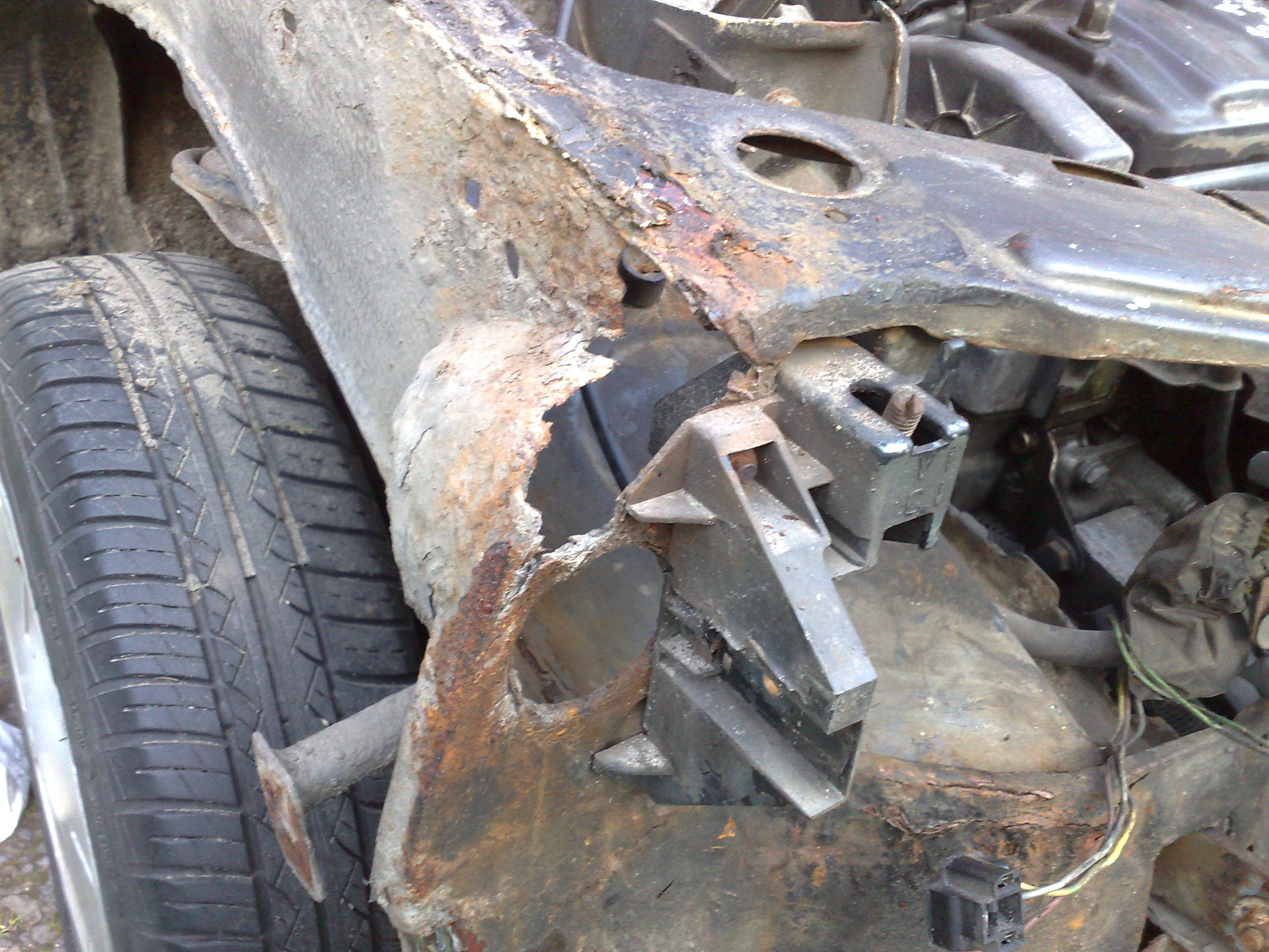

Wczoraj odebrałem Puga od lekarza po remoncie blachy :D
Blach która była wygląda naprawdę nieciekawie, sądzę, że grubsza jest puszka po filetach z Makreli 8)7
Wreszcie nie muszę się martwić, że rozleci się po drodze.
Teraz grzecznie czekamy w kolejce na naprawę hamulców, przydałoby się też elektrykę ogarnąć, bo działa jak chce.
Dawcą blachy był oczywiście Miankowy XR, więc można powiedzieć, ze jest wiecznie żywy :Y
Zostało jeszcze malowanie całości i kompilacja zgromadzonych wnętrz i będzie jak nowy :D
Ale to już nie w tym roku.... jednak mam nadzieję uwinąć się przed końcem przyszłych wakacji i sądzę, że jak najbardziej taki termin jest do osiągnięcia.
Kilka fotek:
