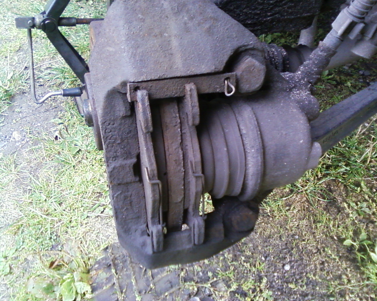

Od dłuższego czasu mam bardzo słabe hamulce
Pedał jest strasznie miękki i łapię praktycznie przy samej podłodze.
Dzisiaj dostałem opieprz od ojca- jak w ogóle mogę jeździć takim samochodem itp...
Może to być wina klocków? Z jednej strony tarczy jest klocek, a z drugiej go nie ma- tak powinno być?

Nigdy nie będą idealnie równomiernie zjechane, ale aż taka różnica to przesada. Jak dla mnie do przeczyszczenia prowadnice i jarzma na początek.

tak jak Prezes powiedział - jarzma i prowadnice do czyszczenia - wszystko musi "lekko" pracować
ale pedał miękki i przy podłodze to raczej nie tutaj problem

sprawa wygląda tak że tarcza do przetoczenia, zawsze tak jest że bardziej zużywa się klocek od strony tłoczka ja mam czyste prowadnice nasmarowane i tak mi się zużywa ten od strony tłoczka nie ma na to rady tam najbardziej dociska

Oczywiście, że bardziej, ale tutaj różnica jest za duża jak dla mnie.

na drugim klocku już ledwo widać ogranicznik co pokazuje nam że trzeba zmienić klocka a drugi że o połowę szybciej się kończy i tak jest ale nie będę się wywyższał ale moim zdaniem wszystko ok
