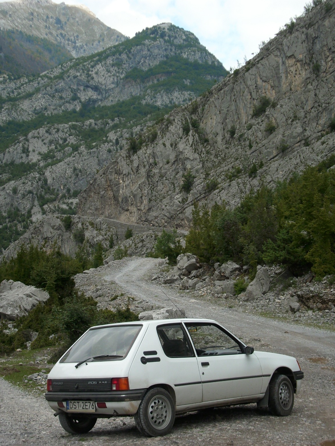

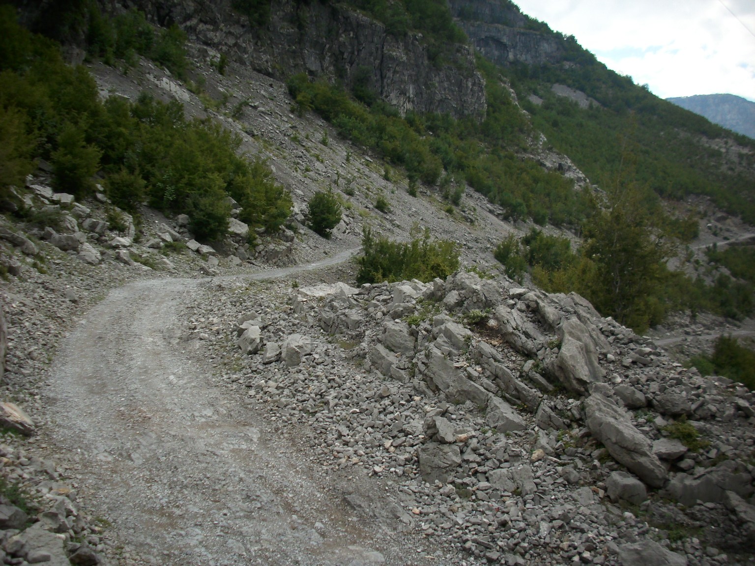

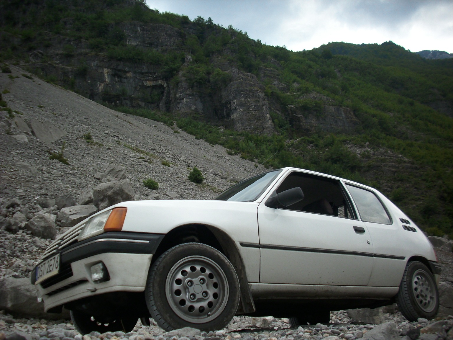

Kilka prób uchwycenia stanu nawierzchni: Konie pasą się gdzie popadnie a gdy się zmęczą to łapią okazję Na przejazd drogą SH20 warto poświęcić cały dzień, ponieważ za każdym zakrętem otwiera się kolejny rewelacyjny widok, który zmusza do wyjścia z auta i rozglądania się w około z zachwytem. Na koniec kilka fotek bunkrów, które coraz szybciej znikają z albańskiego krajobrazu. Ja tam chyba znowu wrócę.

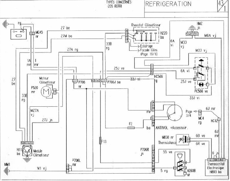

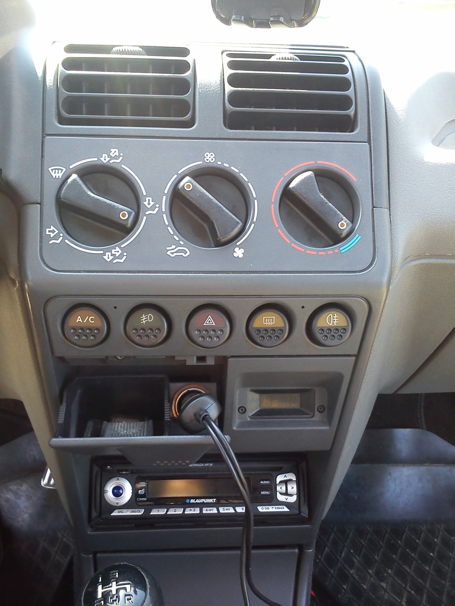

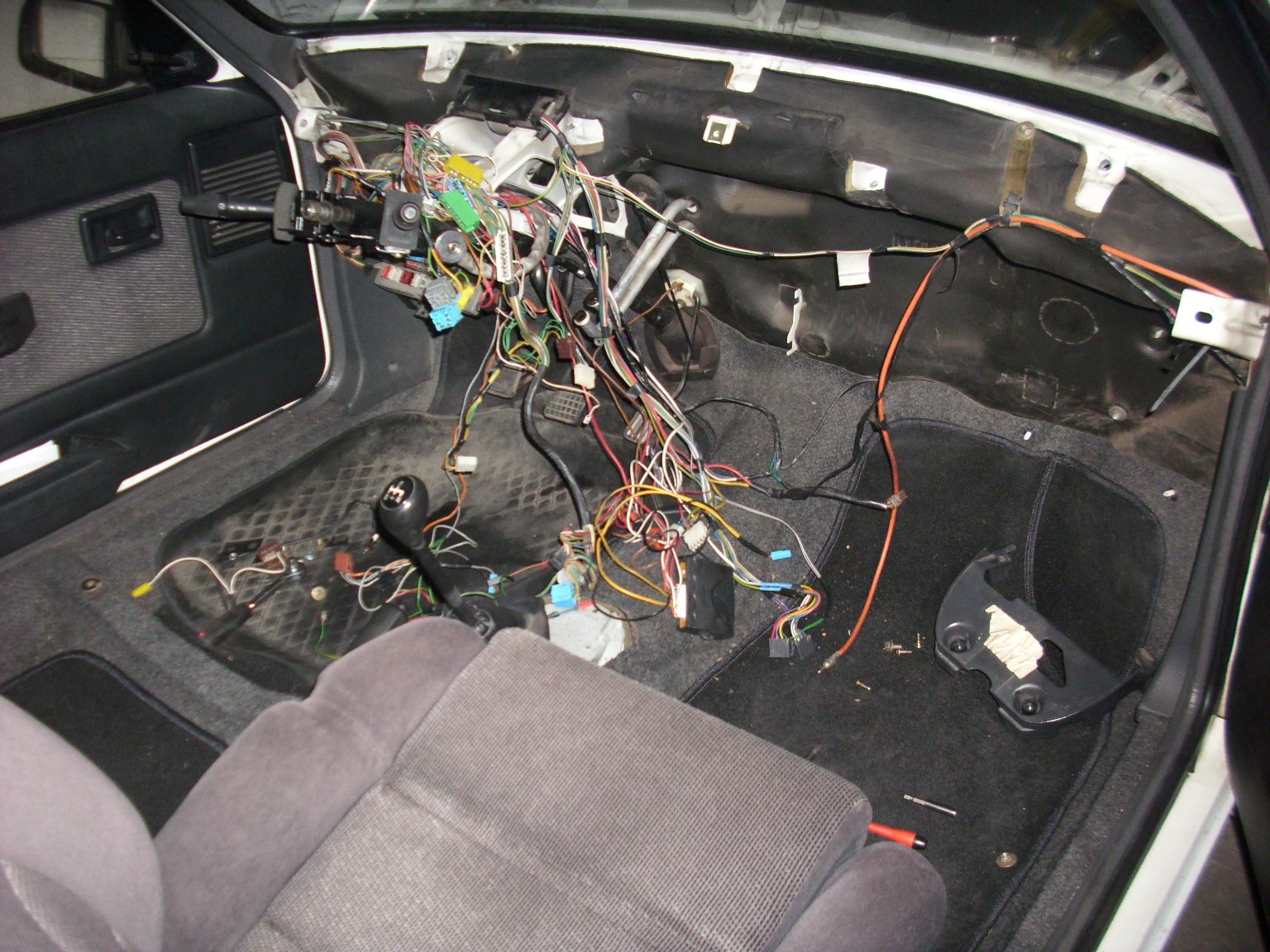

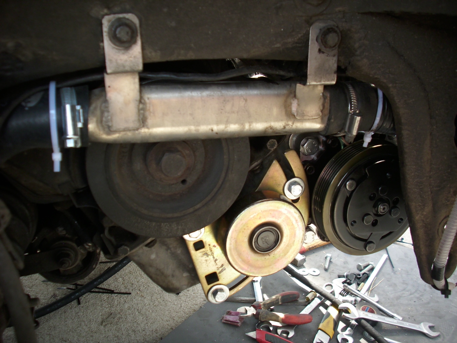

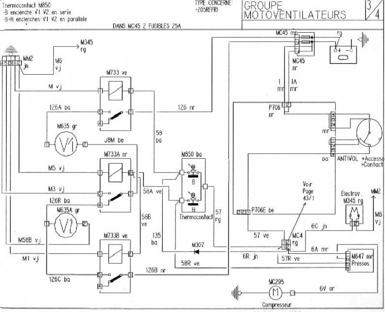

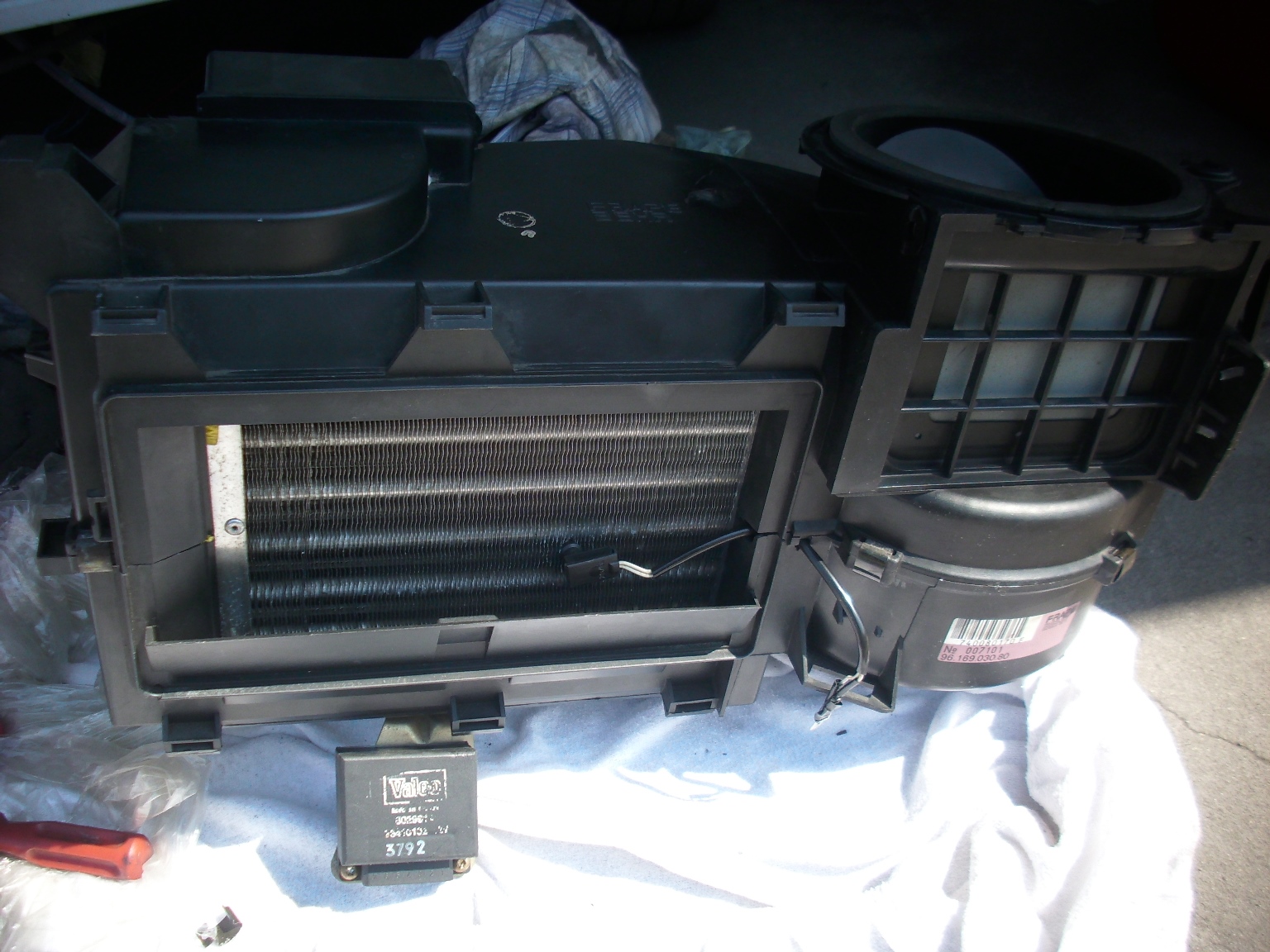

Po dwóch latach zbierania gratów i rozeznawania tematu w aucie zagościły kolejne elementy, które podwyższyły komfort podróżowania, szczególnie w krajach o cieplejszym klimacie.
Dziękuję za pomoc, konsultacje i doping kilku kolegom z forum (Xtrack, Piotrdiesel, Paweł, Bananowiec, Para - kolejność przypadkowa).
Wiązka elektryczna wykonana według poniższych schematów: Użyty czynnik chłodniczy: R134a
Sprężarka: Sanden SD7H15
Przewody klimatyzacji: teflonowe
Montaż wymagał rozebrania całego kokpitu, co na tydzień przed tripem tureckim nie było najlepszym pomysłem, ale udało się wszystko poskładać. Pomimo braku obiegu zamkniętego (zrezygnowałem z niego ze względu na przeskakiwanie zębatki pokrętła i niedomykanie klapki wlotu powietrza) klimatyzacja radzi sobie doskonale.
Według pomiarów wykonanych przez Dziksona w kratkach nawiewu temperatura spadła do 5 stopni.
Z resztą udało mi się już nawet przeziębić, gdy na ziemi tureckiej zbyt łapczywie korzystałem z tego dobrodziejstwa.

Świetna robota, słyszałem już o tym modzie od innych Tripowiczów i jestem pełen podziwu

Potwierdzam, klimatyzacja to świetny dodatek do 205tki
Chłodzi powietrze w nawiewach, ale jednocześnie daje wrażenie jakby było ono odświeżone, co wyraźnie poprawia komfort podróżowania.

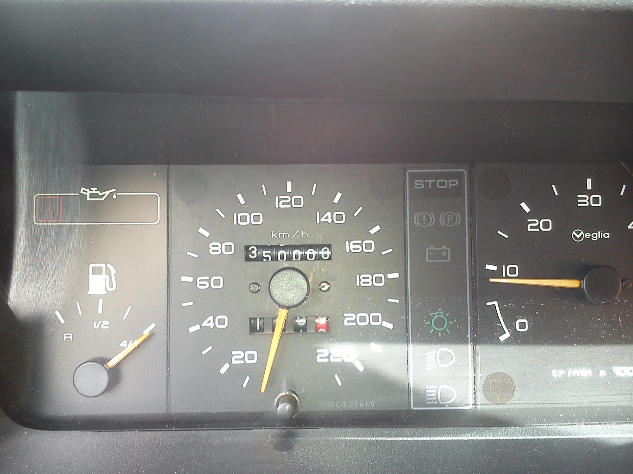

W lipcu 2016 na liczniku zarejestrowano przebieg 350000km
Ponoć jak na tę jednostkę to ciągle mało.

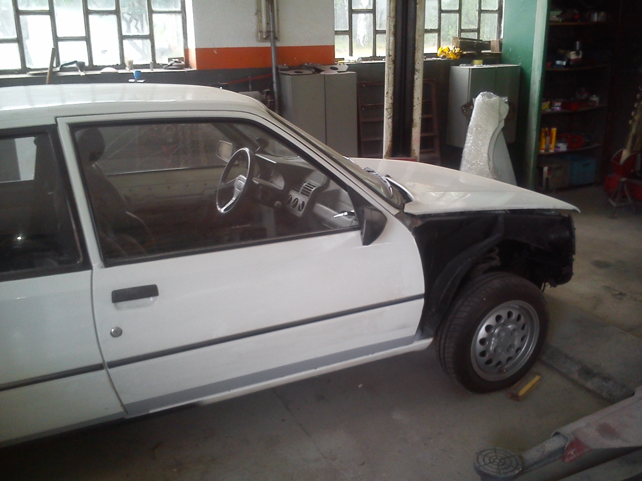

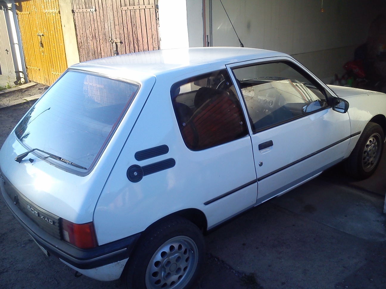

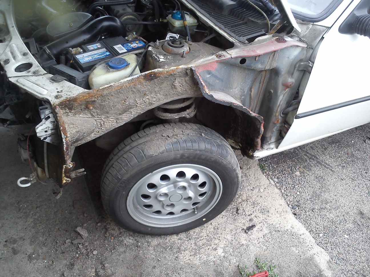

Nie da się jednak ukryć, że lata eksploatacji robią swoje. Nadeszła pora na wykonanie kilku poprawek blacharskich. W najbliższym tygodniu auto powędruje do lakiernika i częściowo odzyska dawny blask.
Coraz częściej zastanawiam się nad rozebraniem auta na części pierwsze i dokonaniem kompleksowej renowacji. Ale to na 30 urodziny 205-ki czyli w 2019 roku.
Tymczasem w ostatni piątek, dzięki uprzejmości Bananowca (naprawdę wielkie dzięki
 ) założyłem do auta uchylne szyby.
No i przez cały weekend wypracowywałem metody otwierania i zamykania tych szyb w trakcie jazdy
Z szybą za kierowcą jest to wykonalne, ale do tej z prawej strony mam za krótkie ręce.
