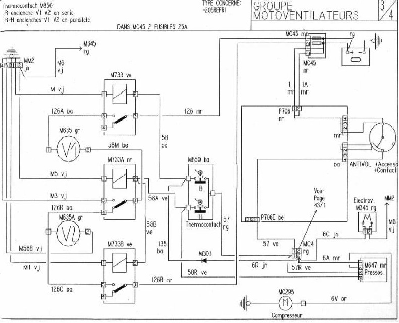

Po dwóch latach zbierania gratów i rozeznawania tematu w aucie zagościły kolejne elementy, które podwyższyły komfort podróżowania, szczególnie w krajach o cieplejszym klimacie.
Dziękuję za pomoc, konsultacje i doping kilku kolegom z forum (Xtrack, Piotrdiesel, Paweł, Bananowiec, Para - kolejność przypadkowa).
Wiązka elektryczna wykonana według poniższych schematów:
Użyty czynnik chłodniczy: R134a
Sprężarka: Sanden SD7H15
Przewody klimatyzacji: teflonowe
Montaż wymagał rozebrania całego kokpitu, co na tydzień przed tripem tureckim nie było najlepszym pomysłem,
ale udało się wszystko poskładać.
Pomimo braku obiegu zamkniętego (zrezygnowałem z niego ze względu na przeskakiwanie zębatki pokrętła i niedomykanie klapki wlotu powietrza) klimatyzacja radzi sobie doskonale.
Według pomiarów wykonanych przez Dziksona w kratkach nawiewu temperatura spadła do 5 stopni.
Z resztą udało mi się już nawet przeziębić, gdy na ziemi tureckiej zbyt łapczywie korzystałem z tego dobrodziejstwa.
