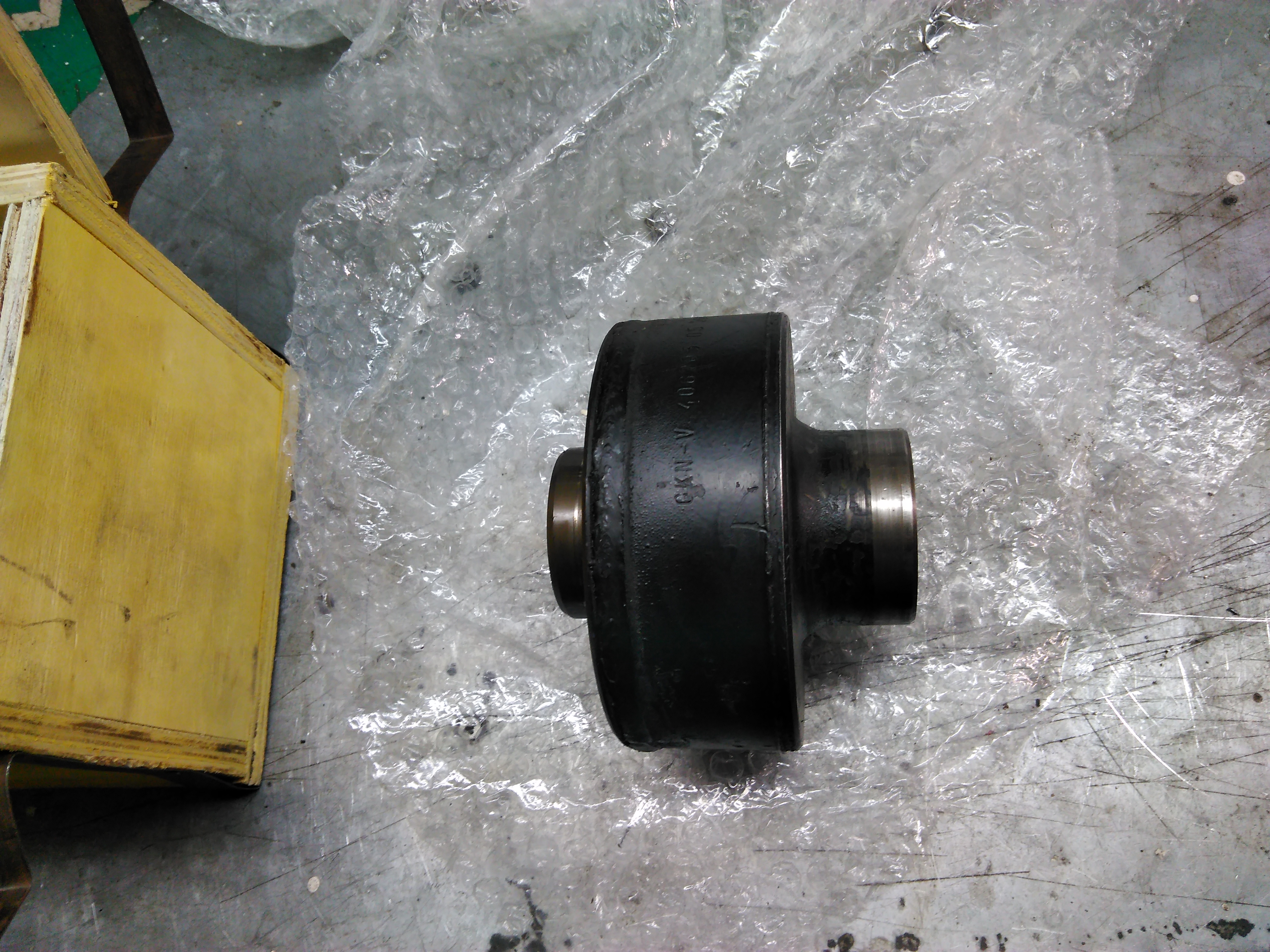

Posty: 4918
Re: Citroen Berlingo Dangel 4x4
moralez pisze:Wisko rozcięte na tokarce. Dziwilo mnie ze jeszcze przed tym, caly czas z niego wyplywal olej. Prawdopodobnie winny jest oring widoczny wewnatrz. Teraz musze to umyc zrobic otwor do napelniania olejem. Potem poskladac plytki, zespawac i zalac odpowiednim olejem silikonowym
Zajeło mi to 3 lata. Prawie...
