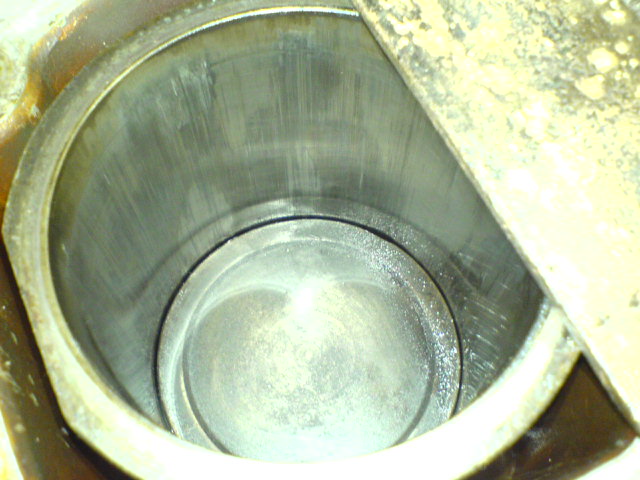

takie male OT zawsze mozna wyplukac dokladnie glowice, kolektory woda, co do tlokow to z tego co widze to tylko jeden jest porzadnie zatarty i po mojemu przyczyna byla gdzie indziej

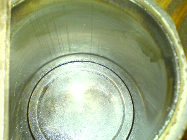

to nie nieszczelna uszczelka a wbite opiłki metalu w tłoki , jeden konkretnie zdarty tłok i cylinder , drugi tłok dwie rysy góra dół i to samo w cylindrze , ,trzeci tłok mniejsze rysy po całości .kolektor dolotowy jak i głowica w opiłkach ,wtrysk w opiłkach ,śruby głowicy kiepsko dokręcone .

Jak pisalem 2 razy mialem taka awarie za pierwszym raze wygladalo to tak jak na wczesniejszych zdjeciach, za drugim bylo lepiej ( na moich zdjeciach) tylko dlatego ze jakies 500 km wczesniej wlalem ceramizer.
widze tu pewna niekonsekwencje.Kamkiler pisze:to nie nieszczelna uszczelka[...]śruby głowicy kiepsko dokręcone .
z tym wtryskiem w opilkach to ciekawe, co do glowicy i kolektora to tak jak pisalem nie jest problemem oplukac to po pracy. Montowanie takich elementow po obrobce wyczyszczonych jakos tam szmata to owszem wyrok na silnik, ale nie przez zabicie jednego tloka.Kamkiler pisze:kolektor dolotowy jak i głowica w opiłkach ,wtrysk w opiłkach

nie mialem wody w oleju, nieszczelnosci uszczelki bywaja rozne. Tak jak przedstawilem zdjecia ( nr1) u mnie tez pojawily sie rysy na innym tloku niz ten zabity...

To w sumie ciekawy przypadek, ale warto zwrócić uwagę, ze tym razem oprócz pękniętego pierścienia (widać na zdjęciach) jest jeszcze poryte obrzeże tłoka. Do tego dochodzą głębokie rysy wzdłuż tulei. Coś jednak "pracowało" między tymi elementami i były to opiłki aluminium.moralez pisze:... plyn dostawal sie do cylindra i zmywal olej czego efektem bylo zapieczenie pierscieni i zatarcie.
Wątpię, by przyklejone do oleju w zespole wtryskowym (TU3M) dały się zmyć szlaufem
Dopiero przy generalce wszystko dokładnie oczyszczono benzyną i sprężarką, a było co czyścić...
Obecnie, po 3tys. km silnik nadal sprawuje się bardzo dobrze, bo był zrobiony z odpowiednią dbałością
