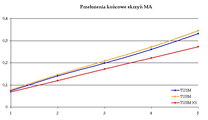

Kontynuując temat przekładania pomiędzy silnikami TU....
Chcę do XSa zamiast fabrycznej, krótkiej skrzyni, zamontować skrzynię z wersji 1.1 Look. Spodziewam się że jest dłuższa i taki efekt chcę osiągnąć.
Pytanie czy dane na temat przełożeń, zamieszczone na stronie klubowej: http://peugeot205.pl/index.php?modul=przelozeniaTU
to pełna informacja, czy było więcej opcji, modeli, oznaczeń itp.?
Wg tych oznaczeń przełożenia końcowe na kolejnych biegach wyglądały tak: Jakiego efektu mogę spodziewać się po takiej zamianie?
