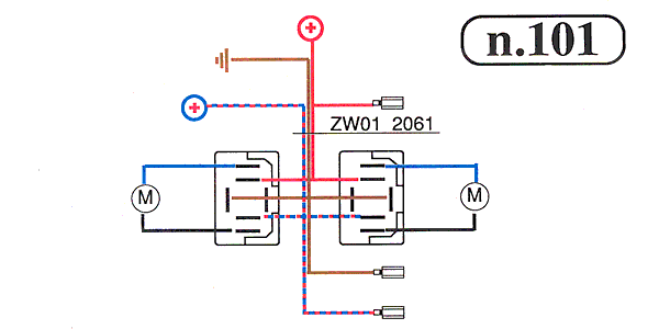

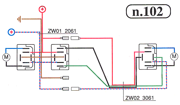

Może Ci się przyda schemat który wygrzebałem kiedyś w necie.
Schemat N 102 -Dwa przyciski dla kierowcy(może sterować prawą i lewą szybą) i jeden dla pasażera (tylko prawa szyba).
Schemat N 101 dwa przyciski dla lewej i prawej szyby (do dyspozycji kierowcy)
Jest też schemat podłączenia elektryki w wersji angielskiej ,patrz Poradnik-Haynes.
Pozwala wykorzystać podłączenie (+) i (-) zgodnie ze schematem P 205
