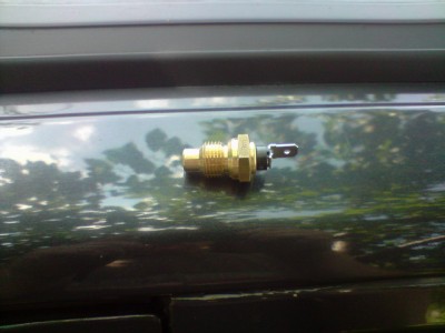

więc tak, kupiłem czujnik taki jak na zdjęciu i nie pomogło
dodam że nawet obroty mu spadają za nisko i czasem zgaśnie, po odpieciu akumulatora na 10 min wszystko wraca do normy, obok tego czujnika jest jeszcze jeden - może o ten chodzi? co Banita?
- moralez
- Posty: 4918
- Numer Gadu-gadu: 2955602
- Lokalizacja: Włocławek
Re: po mocnym nagrzaniu słabnie
kupiles czujnik do zegarow. czujnik do kompa ma 2 piny i jest wkrecony obok tego albo przy zaworze powietrza dodatkowego.
