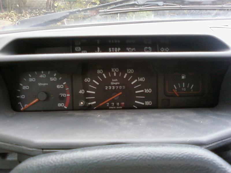

Hej,
To jest antyreklama dla tych, ktorzy by chcieli zalozyc obrotek od XS do wersji bieda ...
Dzis zalozylem to ustrojstwo (kabli jeszcze nigdzie nic nie podpinalem, tylko wyprowadzilem 3 pod deske) ale bylo
z tym sporo zabawy ... bez szlifierki tasmowej sie nie obeszlo, gdyz ten obrotek ma duzo wieksze wymiary
niz zegarek... efekt jak na zalaczonym obrazku. Mam nadzieje, ze zlapie mnie wena i jeszcze te kable od cewki wyprowadze
do kabiny i bedzie gites majonez... zabieralem sie do tego ponad miesiac ;-)

Dla mnie bomba _O_ dużo pracy nie zostało.
Esteci przyczepia się jedynie do wskazówki :D Z tego co czytałem nie jest tak trudno zamontować gorzej z 205 D :cry: Szukam, szukam i na razie nie znalazłem żadnego tematu który w jednoznaczny sposób wyjaśnia jak podłączyć. Cytrynowy licznik BX z obrokiem jedzie do mnie a pomysłu jak to podłączyć nadal nie mam :evil:

Tez mi sie podoba, nawet mimo, ze nie dziala jeszcze :D Ale fakt faktem, ze wskazowka sie rzuca w oczy, aczkolwiek taki tam pikus ;-)

kawał dobrej roboty tylko teraz podłączyć i jazda :mrgreen:

Wygląda miodzio.Jako podkładka zapewne tarcza z zegarka.Przy zachowanych szczelinach skala powinna być dobrze widoczna wieczorem.Podłączenie obrotomierza w zależności od typu silnika było w < LICZNIK -plik obrotek rar.> lecz obecnie strona wygasła.Jeżeli nie zdążyłeś pobrać to napisz co to za silnik a wstawię schemat zaczerpnięty z Haynesa (z zaznaczonymi przewodem sygnałowym).

ja juz mam w Looku taki sam tylko ze od BX-a od hmmm 3 lat około :) tez troche trzeba bylo szlifować ale tragedi nie bylo :)

u mnie tarcza jest nie z zegarka a wlasnie z tego obrotka co kupilem - z tworzywa, jako ze jest gruba (ok 4mm) to musialem z gory i z dolu szlifowac by bylo plaskie, oraz nawiercic dwa otwory na bolce ktore sa po zegarku. Myslalem nad tarcza z zegarka ale balem sie ruszac wskazowki z obrotka by nic nie zepsuc, i jakos sie udalo.

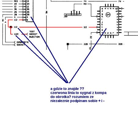

silnik mam tu1m, widzialem ten schemat z diodami i rezystorem, faktycznie pobor sygnalu z jednego pina co wychodzi z aparatu zaplonowego wskazuje tylko polowe obrotow. Musze ten uklad do 2 pinow podlaczyc i kabelek syg. pociagnac do kabiny (ale musze wpierw wyzdrowiec)

Tu masz podłączenie sygnału dla TU 1M
Kopia Diag B.rar
(141.02 KiB) Pobrany 420 razy

Post autor: Pieraś »
a mozesz odpow. na to co narysowalem?

Pieraś pisze:tzn, gdzies nizej kable sa na kostce i wystarczy tylko wiazke inna podpiac? brzmi zbyt prosto (pomijajac koniecznosc rozbierania deski)
u mnie właśnie tak to wyglądało że wpiąłem wiązkę od licznika GTI do deski bezpieczników i obrotomierz działa jak powinien i kierunki też działają raz jeden raz drugi :Y ale z doświadczeniach wiem że nie zawsze jest tak kolorowo to znaczy z obrotomierzem bo reszta powinna działać zawsze ale czasami (w zależności od rocznika chyba) trzeba było dodać tez układ do obrotka z diodami
