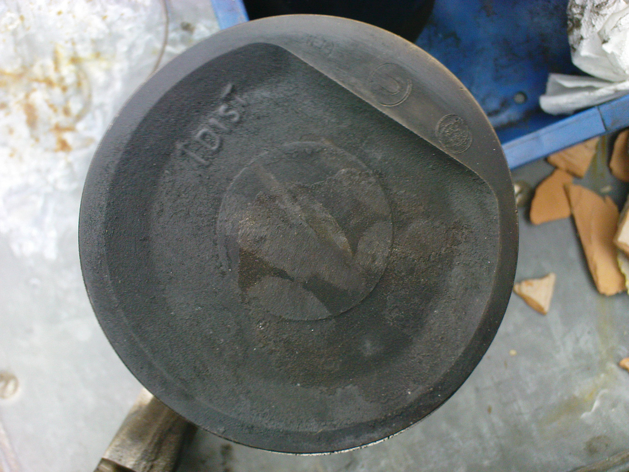

do you have a photo of the combustion chamber in the piston?
Re: piston XU9JA and XU9J1 and XU9JAZ
XU9JAZ
This is piston from XU9JA:

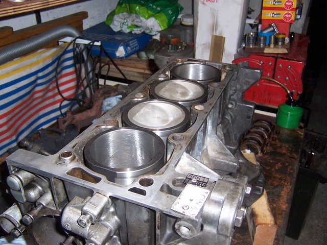

				Hroche
I found this photo with D6B (XU9JA)engine. What is correct?
Engine identification (D6b) is on the engine label
					Ostatnio zmieniony 29 lis wt, 2011 2:17 pm przez Hroche, łącznie zmieniany 2 razy.
Może ktoś przetłumaczy bo ja pewnie namieszam
Tłoki z XU9JAZ są bardziej wklęsłe bo ten silnik mam mniejszy stopień sprężania. Te na foto u góry( w silniku) to na bank są tłoki z XU9JAZ, takie same mam u siebie

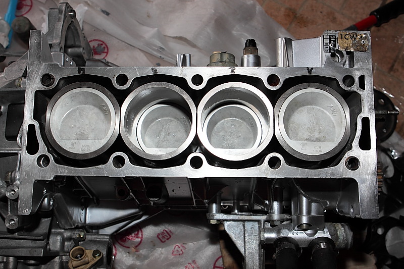

				Hroche
I have other photo with D6B engine and pistons are identical
Here:
						Here:
Hmm... This is piston from XU9JA from Kaktus's gallery
http://gti.peugeot205.pl/gallery/main.p ... temId=8859
EDIT: Kamkiler have pistons from XU9JAZ(DKZ): http://www.kamkiler.205.pl/
EDIT2: XU9JAZ(DKZ) have Compression Ratio 9.2:1 but XU9JA(D6B) have: 9.6:1 with the same cylinder head so pistons in XU9JAZ(DKZ) must be deeper
