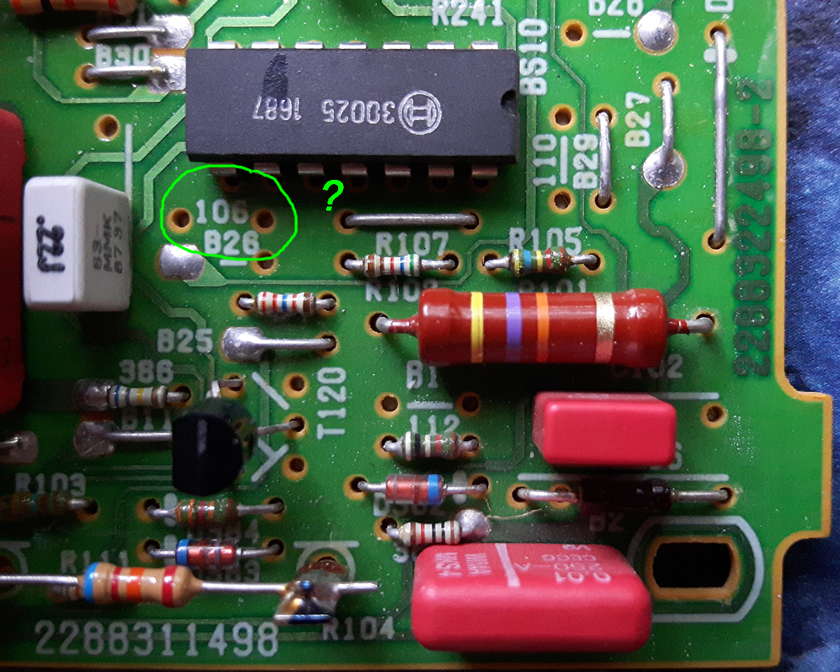

Zgłupiałem. Jakim cudem 359 ma odcinkę przy 6300 obrotów? Skąd się bierze ten fakap? Może to komp z automata? Grzebany nie jest, śladów brak. Ktoś, coś?...

Zagwozdka dalsza. Znakomity przewodnik z http://www.205gti.com/bosch/mods.htm na guzik się nadaje, bo jako LE-Jetronic opisuje komputer dwupłytkowy (Motronic?). Teoretycznie opisane miejsce wygląda tak:
Czyli majaczenia. Gdzie jest limiter obrotów w 359 u licha?

Epopei ciąg dalszy.
Leżą przede mną na stole cztery komputery 359. Dwa "made in Spain" i dwa "made in Germany". Wszystkie mają kod serii 078.
Dwa mają odcinkę przy 6300, dwa przy 6800. A konkretnie jeden hiszpański, jeden niemiecki.
WTF? Czego nie wiem? Gdzie tu jakaś logika? Skąd się bierze taka różnica?
