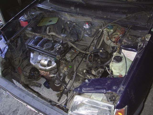

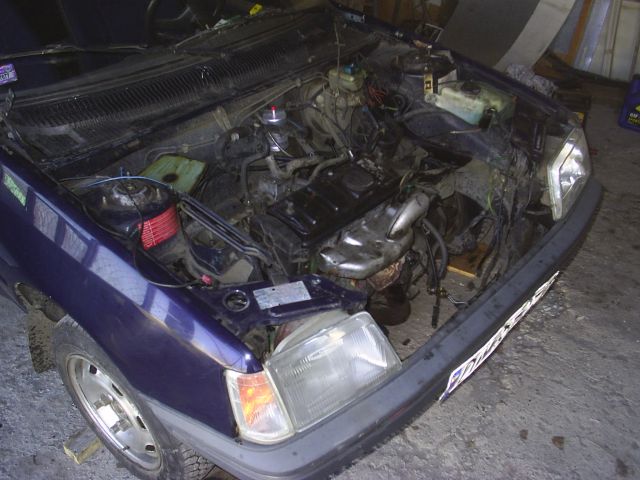

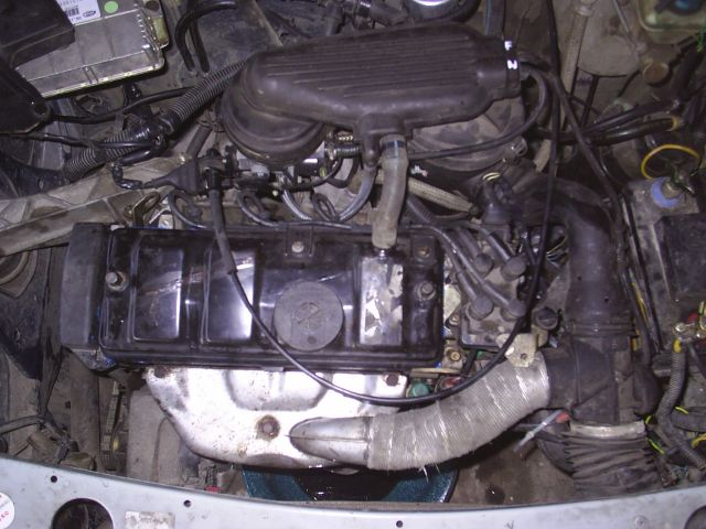

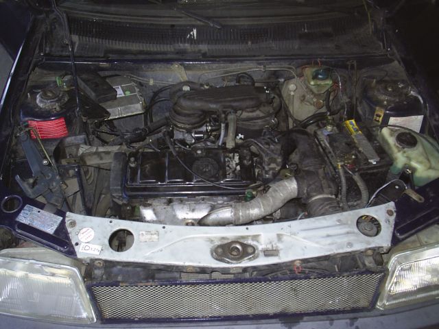

A Tu obiecane kilka fotek po zmianie są w rozdziałece 640x480 aby post sie tydzien nie otwierał. Gdyby ktos potrzebował sie przyjrzeć :) to mam je w wersji 2048x1576 wystarczy napisać :):)
Pug205d 002.jpg (70.17 KiB) Przejrzano 3774 razy
Pug205d 003.jpg (66.61 KiB) Przejrzano 3775 razy
Pug205d 018.jpg (73.37 KiB) Przejrzano 3776 razy
Pug205d 019.jpg (72.13 KiB) Przejrzano 3775 razy
