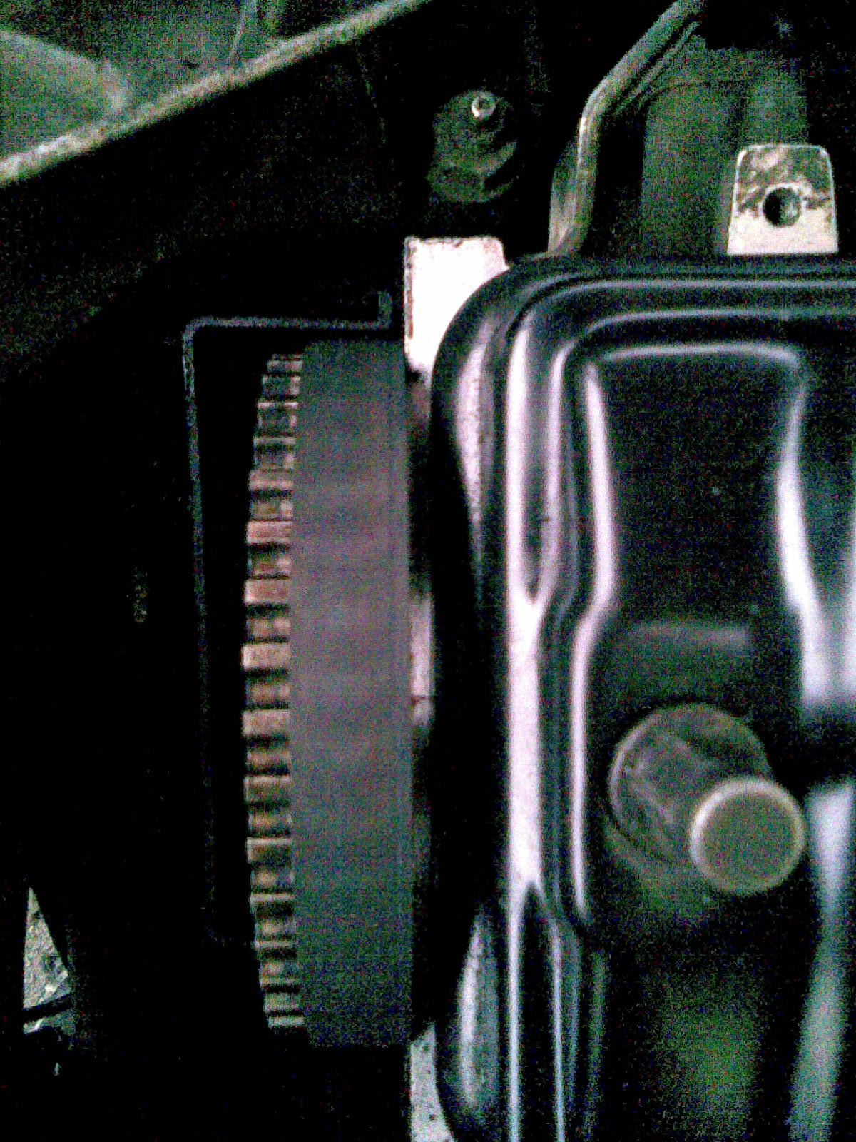

Witam podłączę się pod temat. U mnie jest to samo, też ściąga pasek w stronę głowicy. Wymieniałem wczoraj kompletny rozrząd (pasek, rolka, pompa wody). Przed ta wymiana też sciągało pasek do głowicy ale nie tarł o nią (pracował przy samej głowicy) teraz widać że powoli się ściera. Może wyć istotne też to że przy okazji wymienili mi zimeringi na wale i wałku rozrządu czyli musieli zjąć koło zembate na wałku, może kwestia innego ułożenia koła? Nie wiem co robić, poradźcie coś. Od czego zacząć od sprawdzenia czy trzpień rolki jest prosty? dołączam zdjęcie

To że zdejmowali koło zębate rozrządu to nie znaczy że przez to pasek jest krzywo, bo koło ma klin i wraca w to samo miejsce. U mnie przy wymianie kompletnego rozrządu simeringow itp. Nie było nic takiego, ale sprawdź rolkę i czy na dole na kole wału jest w porządku, może pasek jest założony nie w tą stronę :P
Ps. Sprawdź pompę wody jak pisał Orfister, może nie było pod nią dokładnie wyczyszczone, lub ktoś nawalił za dużo silikonu bał się mocno dokręcić i krzywo siedzi.

Pasek jest założony w odpowiednią stronę, widziałem strzałki i jest ok. Jak pisałem na poprzednim pasku też tak chodził blisko głowicy ale nie obcierał, teraz obciera. Nie wiem może się ułoży a może będzie tak tarł, aż pęknie. Dzikson a jak u Ciebie zrobiłeś to już? Co było nie tak?
Muszę chyba zaprowadzić spowrotem samochód do mechanika, jak odwalił fuszerkę to niech poprawia, nie za to płaciłem żebym teraz po nim musiał poprawiać. Pozatym taki z niego fachowiec że nie odpowietrzył ukłądu chłodzenia po wymianie pompy, potem musiałem sam w trasie odpowietrzać bo mi kontrolka mrygała... masakra

Proponuję niczego nie ruszać i zgłosić się do mechanika, żeby się poprawił.
W moim przypadku winna była najpewniej rolka albo pompa wody - przy obracaniu silnikiem w przeciwnym kierunku, pasek od razu nachodził na środek koła, tak jak powinien. Możesz to sprawdzić u siebie obracając wałem korbowym.
