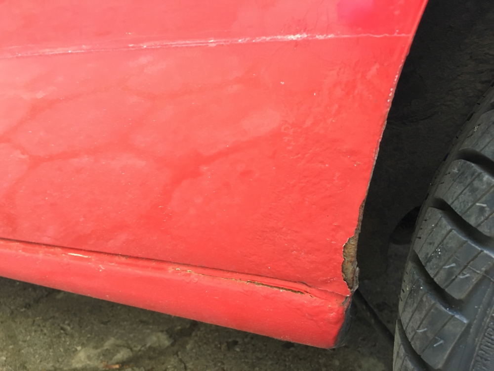

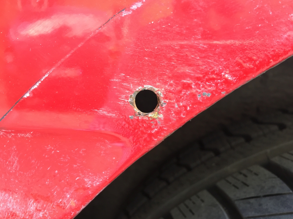

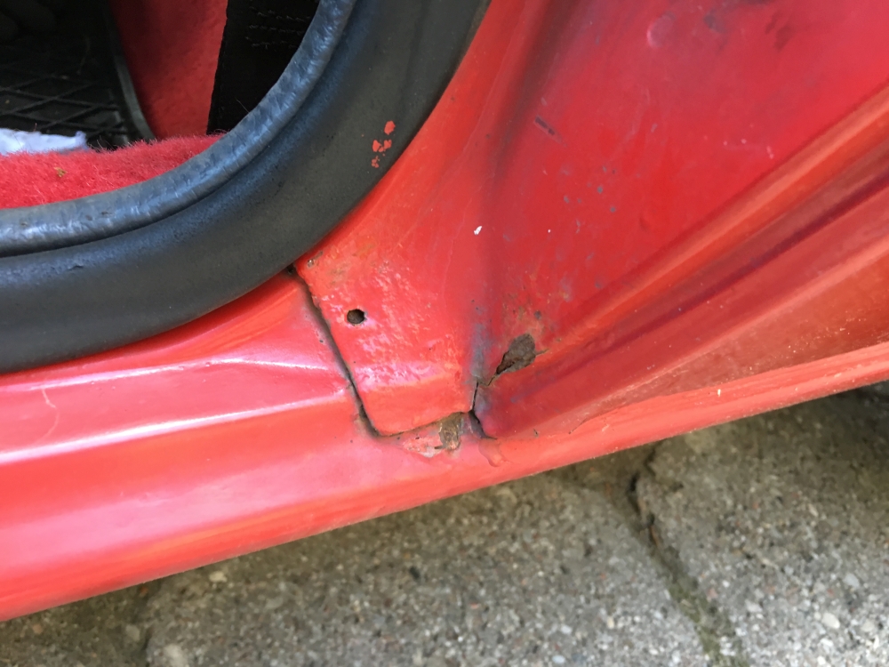

Na pewno "umieracie" z ciekawości co się dzieje u mojego GTI?
Na początku roku padł rozrusznik i akumulator. Od wymiany samochód sprawuje się bardzo dobrze.
Postanowiłem zabrać się za kilka nieuciążliwych na co dzień spraw.
- w czasie podróży po autostradzie silnik zaczął się mocno nagrzewać - układ chłodzenia będzie płukany, do tego sprawdzony będzie termostat
- opadające drzwi kierowcy zostaną naprawione
- po roku od wymiany zaczęła przeciekać uszczelka miski olejowej.. dziwne.
- regulacja linki hamulca ręcznego
- i najważniejsze: remont blacharski tylnych nadkoli oraz tylnych części progów. Cała tylna klapa również przejdzie renowację. Dla przypomnienia - teraz wygląda to tak:
Niestety - nie jestem w stanie w tym momencie zrobić całej powłoki lakierniczej za jednym razem, więc spodziewam się widocznej różnicy odcieni. Częściowo pewnie uda mi się to zniwelować, przez polerkę (żeby usunąć oksydację).
Jak tylko samochód wyjedzie od lakiernika pochwalę się efektami
