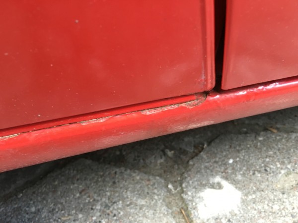

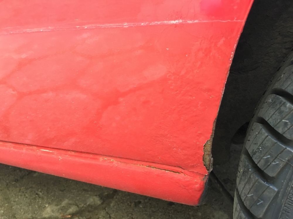

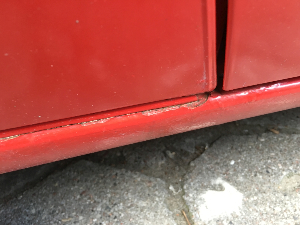

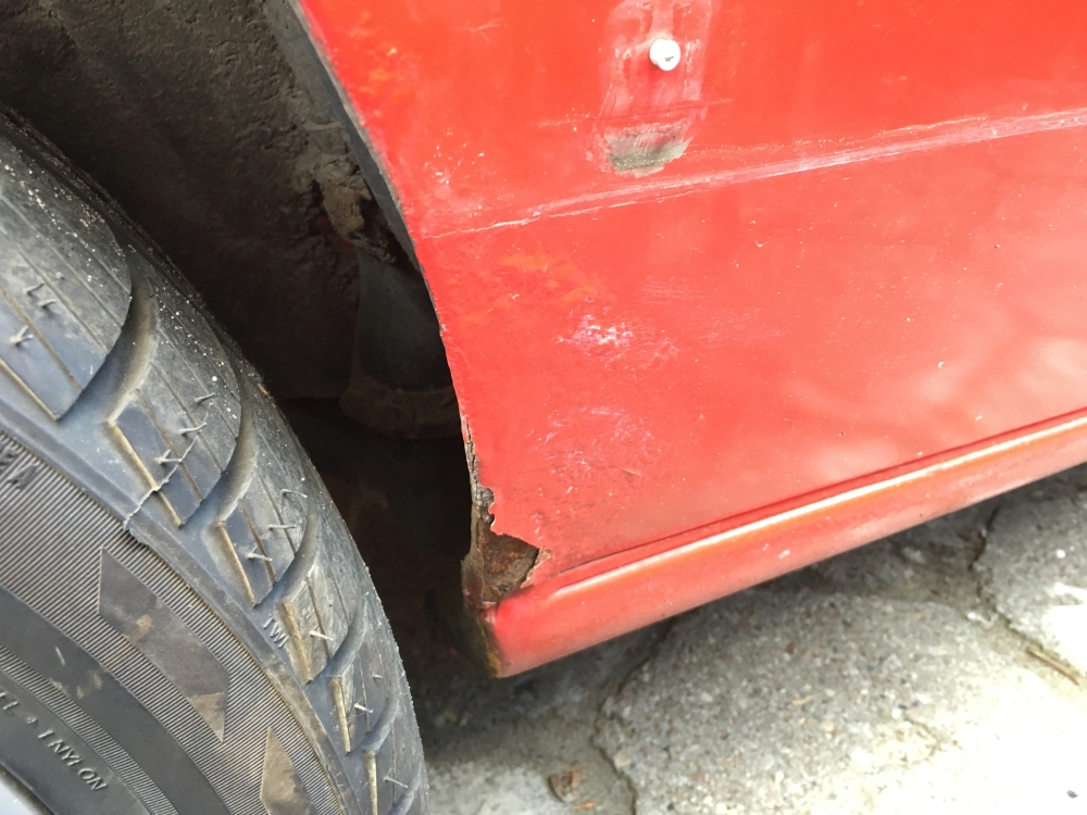

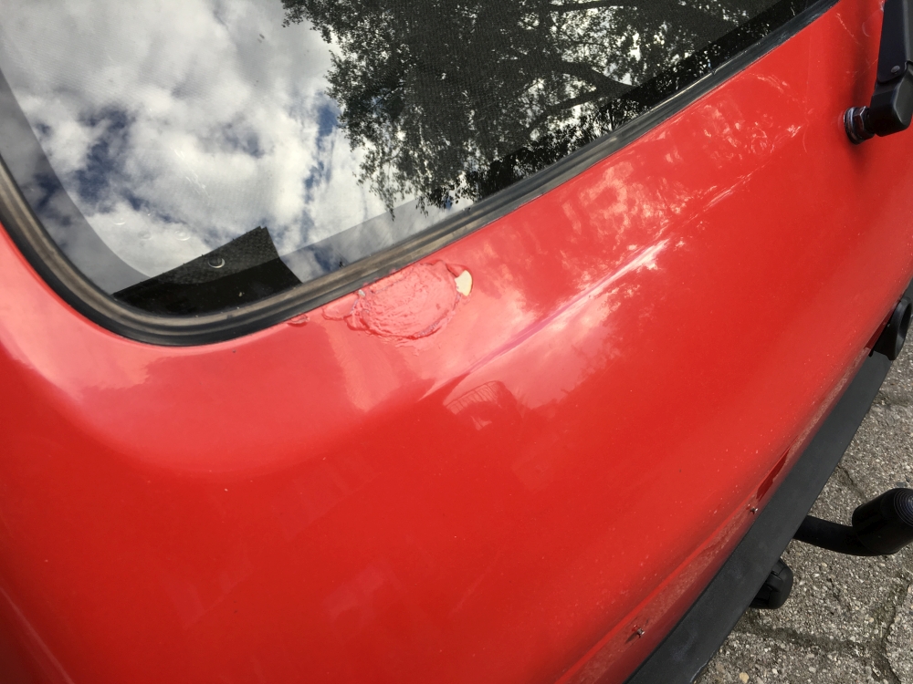

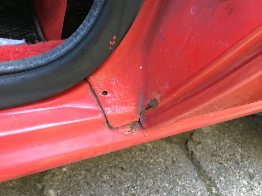

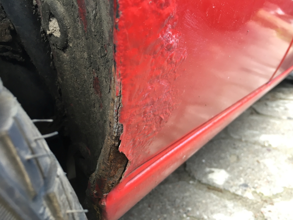

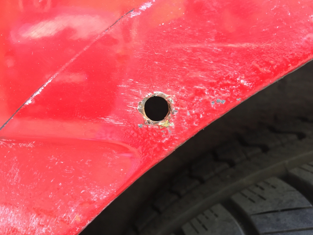

- i najważniejsze: remont blacharski tylnych nadkoli oraz tylnych części progów. Cała tylna klapa również przejdzie renowację. Dla przypomnienia - teraz wygląda to tak:
Niestety - nie jestem w stanie w tym momencie zrobić całej powłoki lakierniczej za jednym razem, więc spodziewam się widocznej różnicy odcieni. Częściowo pewnie uda mi się to zniwelować, przez polerkę (żeby usunąć oksydację).
