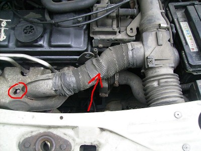

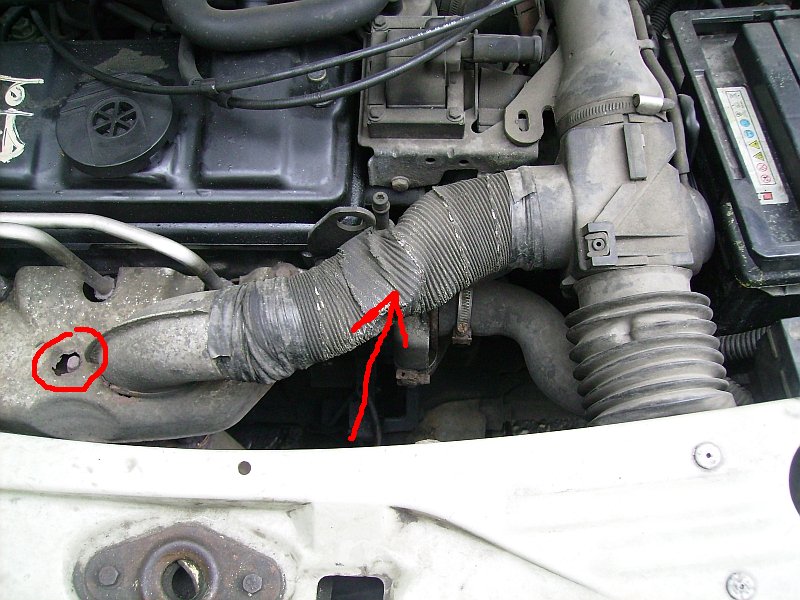

1)To co oznaczylem strzalka jest jakies zdezelowane,czy to przeszkadza?<br />2)Co to za dziura w kolku?Czy to powazne?

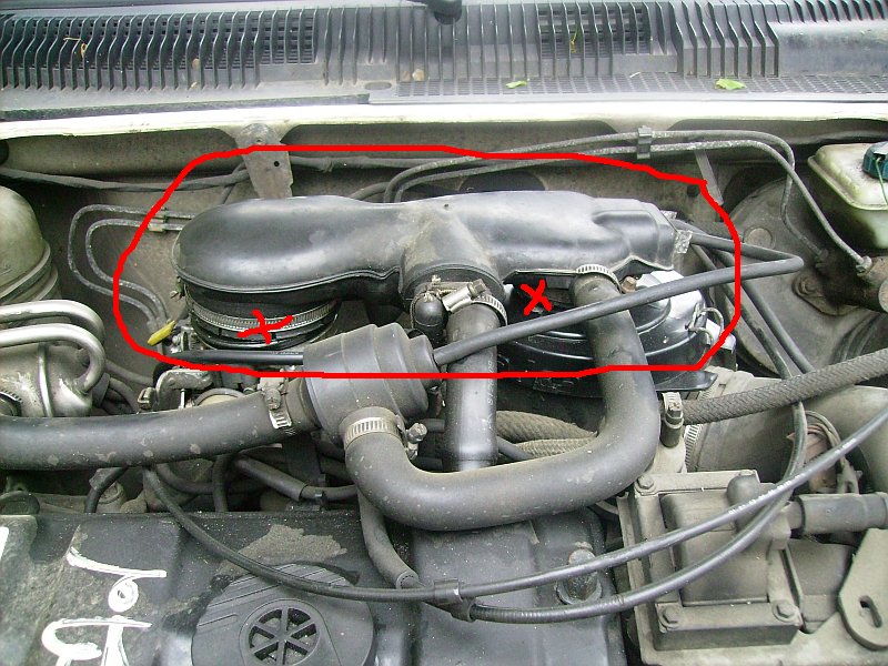

Co to jest to kolku i do czego sluzy?Pytam bo te zaciski co sa zaznaczone krzyzykami sa luzne i ten caly plastik co jest w kolku jest luzny.Nie wiem czy tak moze byc.

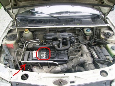

1)Chcialbym sie dowiedziec co to sa te rurki co je zaznaczylem strzalka?Jak ogladalem fotki na forum to tego nikt nie mial pod maska.<br />2)Co oznacza ten symbol?

Co do ostatniej fotki - dopalanie spalin i ja to w Greenie mam ;] Symbol znaczy tyle co nic.
Druga fotka - ten plastik "podaje" powietrze do gaznika tak w skrocie. Nie powinno byc tam nieszczelnosci i tyle ;]
Pierwsza fota - zdezelowana rura moze byc, dziura tez nie robi wielkiej roznicy. Rura doprowadza cieple powietrze zanim sie samochod nagrzeje.

Kurcze,to ciekawe czy to co mi sie dzieje moze byc spowodowane tym ze ten plastik jest luzy i nieszczelny.Bo jak jade i wcisne szybko pedal gazu to mi sie na chwile auto przydusi,tak samo jak ruszam.Juz chcialem jechac z gaznikiem do regulacji.

boze podokręcaj wszytko i bedziesz miał odpiwiedz. 205tka to nie wysokiej klasy komputer który mozna p[opsuc byle czym/.

stary nic się nie przejmuj na zdjęciu pierwszym - rura może być zdezelowana a może jej nie być wogole, ta dziura to tam powinna być śruba mocująca tą obudowę do kolektora wydechowego, fota druga dokręc opaski i gra na trzeciej faktycznie dopalanie spalin, u kogoś w XSie to widziałem:P

Napewno to jest przyczyna - samochod nie dosc ze dostaje od cholery "lewego powietrza" to jeszcze sporo elementow bierze z tego "plastiku" podcisnienia, wiec chodzi jak chce ;] A co do tej ksiazki co para podal, to jest ona na stronie.

Problem w tym ze dokrecam te obejmy metalowe na hama juz do konca a to i tak jest luzne.Tak jak by srednica tego otworu na ktory nakladam ten "plastik" byla za mala.Albo moze ten plasik pod wplywem czasu sie rozlazl i bedzie trzeba wymienic.W kazdym badz razie te metalowe obejmy sa dobre i dzialaja ale nawet jak dokrece juz na maxa to i tak nie trzyma.

no to trza mniejsze obejmy zamontowac...
